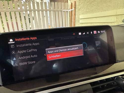

Probiere mal aus dieser Position den Controller nach links zu kippen, dann müsste links die Liste mit „Installierte Apps“ usw. erscheinen. Dann die „Option“-Taste drücken und dann „Apps und Dienste aktualisieren“.
Ändert nichts

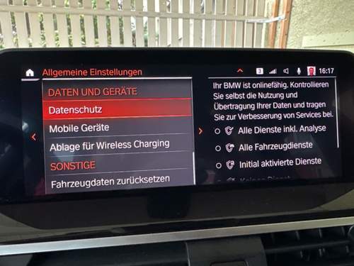

Diesen Punkt REMOTE SOFTWARE UPGRADE habe ich nicht zur Verfügung. Ist der eventuell woanders?
Von wann ist Dein Fahrzeug? Eventuell weil Du bei Datenschutz alles aus hast?
@KGH1980 schrieb am 5. März 2023 um 16:21:05 Uhr:
Datenschutz steht auf individuell. Und es ist bis auf den letzten Punkt alles abgehakt.
Das Fahrzeug wird im Mai 3 Jahre
Dann hast Du aller Wahrscheinlichkeit nach noch eine Software im Fahrzeug vor der Version 07/2021. Erst ab der 07/2021 gibt es „Park-Zahlungen“.
Hast Du einen aktiven ConnectedDrive-Vertrag? Dieser ist auch Bedingung für Remote Software Upgrade.
Connected Drive Vertrag besteht. So alt kann meine Software nicht sein. Auslieferungszustand war aber noch ohne AndroidAuto. Das wurde zwischenzeitlich eingespielt. Aber ob das vor 07.2021 war, keine Ahnung. Ich kläre das beim nächsten Service

Laut BMW gibt es wenige Fahrzeuge mit OS 7, die aufgrund der verbauten Hardware nicht Remote Software Upgrade fähig sind. Diese haben dann wohl den Menüpunkt nicht.
Sollte es Dich getroffen haben?
