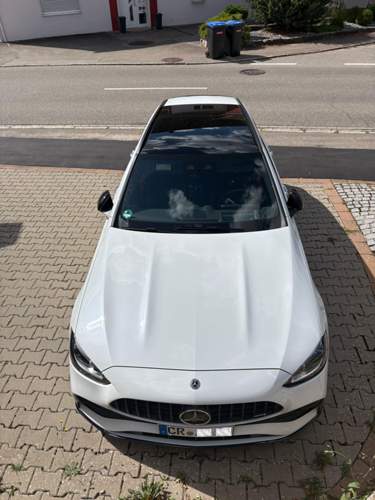

Hey Leute, habe heute mal mir den ganzen Wagen angeschaut und sah jetzt Risse in den Leisten die parallel auf beiden Seiten verlaufen vom Panoramadach.
Ich habe diverse Aussagen schon gehört, dass das Panoramadach knacken würde, ist das wohl der Grund, weil die Leisten brechen?
Habe den Wagen seit dem 13.08.25 als EZ 07/23 bei 5.000 km übernommen von der Niederlassung.

Meiner hat´s auch. Drei feine Risse auf der Fahrerseite, aber die Beifahrerseite sieht teils aus, wie versplittert. Ich habe die MB100 und werde die Tage mal zum Freundlichen. Kackmist aber auch. Mich nervt´s. Optisch wäre es mir fast egal, ich schaue da eh nicht hin. Ob die Dinger funktional etwas aufm Kasten haben, keine Ahnung.
Hi, Bei mir auch, Beifahrerseite 5 Risse, Fahrerseite 1 Riss..EZ 4/24 und knapp 10.000KM..

Ich war gerade bei meinem Händler und der tauscht die Leisten aus.. und ja, ich lege auch wie andere Wert darauf, dass es behoben wird. Ich hatte mir den Spaß gemacht, bei zwei anderen C Modellen ( wahrscheinlich Leihwagen oder Fahrzeuge für die Mitarbeiter ) mit Pano auf dem Hof mir anzuschauen und…beide hatten Risse, grosse Risse, dagegen sind meine wirklich klein. Und die sah man auch schon, wenn man von vorne an der Motorhaube stand und zum Pano schaute.
Meine Vermutung, da sind zwei Materialen verklebt, die eigentlich Leiste mit Dichtung nach unten zum Dach und darüber dann eine Klavierlackleiste um das optisch schön zu machen. Beide Materialien haben unterschiedliche Ausdehnungen bei Wärme oder Kälte, der Kleber ist zu hart, um das auszugleichen..und dann reisst es. Einfache Physik. Und wenn die Autos nicht in der Garage stehen, sondern draussen in der prallen Sonne, dann werden die Risse grösser als bei Autos, die in der Mittagshitze in der Garage stehen.
