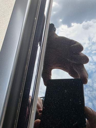

Hey Leute, habe heute mal mir den ganzen Wagen angeschaut und sah jetzt Risse in den Leisten die parallel auf beiden Seiten verlaufen vom Panoramadach.
Ich habe diverse Aussagen schon gehört, dass das Panoramadach knacken würde, ist das wohl der Grund, weil die Leisten brechen?
Habe den Wagen seit dem 13.08.25 als EZ 07/23 bei 5.000 km übernommen von der Niederlassung.
Über die App kann ich keine Bilder hochladen, werde ich aber einreichen.

Hier die Bilder von den Rissen
Bild #211634539
Bild #211634541
Bild #211634543

Die Risse in den Leisten lassen eher darauf schließen, dass hier mal jemand unfachmännisch demontiert hat. Mit dem Panodach stehen die nicht in Kontakt.

Japp, hatte ich auch! Wurde dann aufwendig getauscht, sind Teil des Panodachs und sind verklebt. Kompletter Himmel innen muss mindestens raus, aber bei mir griff noch die Neuwagengarantie. Dachte ich sei ein Exot, habe es aber hier im Forum damals gepostet. Auto war 4 Tage weg, weil die Klebung und der Himmel extrem aufwendig sind.
Hier drei Bilder. Auf dem einen vor der Reparatur der Riss (beidseitig vorhanden) und auf den anderen Bildern nach der Reparatur die Klebewurst, die nun im Ablaufkanal zu sehen ist.
Ich habe einen 05/23 und die Niederlassung meinte nur, dass es stark nach Materialfehler aussieht. Eine Reparatur am Dach hatte er zuvor nicht und die Leisten sind fester Bestandteil des Panoramadachs und kommen in der Regel fertig verklebt am Dach. Der Meister fand die Leisten einzeln auch erstmal gar nicht.

....bei meinem auch,....auf beiden Seiten jeweils 2 Risse. Am Montag werde ich es beanstanden,.....mal sehen.
Also ich habe Gesamt 6 Risse, die sind alle genau parallel zu der anderen Seite (3 pro Seite).
