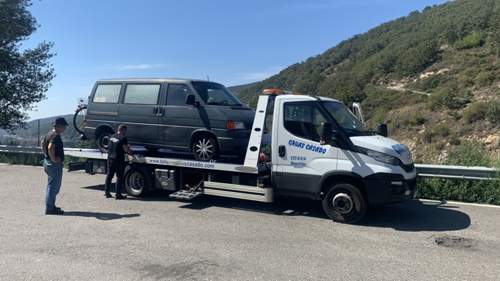

Moin,
sind mit einem alten T4 auf dem Weg nach Portugal. Übernachtung auf einem Parkplatz bei Aldeanueva del Camina. Heute morgen springt das Auto nicht mehr an. Der Anlasser läuft, aber es zündet nicht. Also ADAC kontaktiert und die haben uns einen Abschleppdienst vorbeigeschickt und jetzt warten wir bei deren Depot (Werkstatt ist glaube ich auch dabei) bis die siesta rum ist. Batterie scheint es nicht zu sein. Haben gestern keine Probleme bemerkt beim fahren, die damit in Verbindung zu bringen sind. Englisch spricht hier niemand. Verständigung über Google Translate und den ADAC-Vertragspartner.
Ich dachte ich teile das hier einfach mal. Vielleicht hat jemand nützliche Hinweise für den Ablauf und das Prozedere.

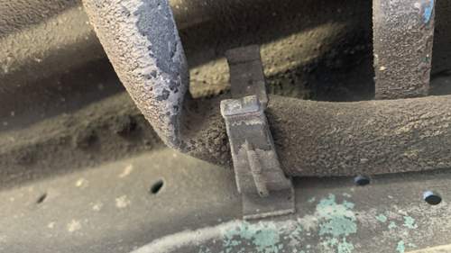

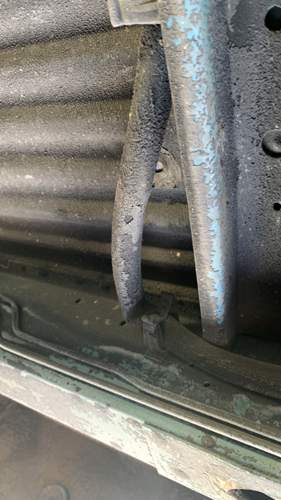

Hat jemand ne Ahnung was das für eine Leitung ist mit diesem Knick? Dachte erst an Kraftstoffleitung, aber das ist hinter dem Tank. Weil wenn kein Diesel fließt, kann auch der Motor nicht starten. Der Knick scheint aber auch eh nicht neu zu sein.

Was ist das für eine leitung?
16 Antworten
Das wird eine Wasserleitung für 2 Heizung im Fahrgastraum sein

Ist das nicht nur ein Kabel in ner Schutzhülle ?

also, sehr skurril ... die kommunikation mit dem adac war dahin gehend, dass bis zum folgenden tag wahrscheinlich eine werkstatt organisiert sein würde und die vielleicht zeit hat sich darum innerhalb einer woche zu kümmern. stichwort: fachkräftemangel. laut dem adac typ in der hotline grad ganz schlimm in spanien. wobei wir noch glück hätten, weil wir in einer nicht touristischen region gestrandet sind. die werkstatt, die zum abschleppdienst gehört hätte jedenfalls keine zeit gehabt in den kommenden tagen. mein vater hat dann einen mechaniker überredet (mit händen und füßen) doch mal kurz drauf zu schauen. der typ setzt sich also erst mal hinter das lenkrad und zündet ... und der motor startet plötzlich wieder. ich frage mich jetzt wie kann das sein? es gab vor dem abstellen gestern nacht keine probleme, inklusive mehrmaligem halten an raststätten und einem abstecher nach salamanca. und auch auf der weiterfahrt nach der panne gab es keine probleme. nachts, als das auto stand, ist auch nix passiert.
theorie: das geruckel auf dem abschlepper hat das problem buchstäblich gelöst ...

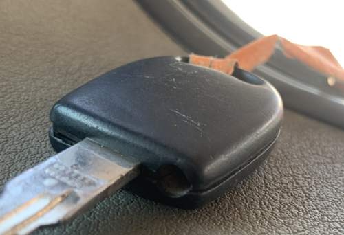

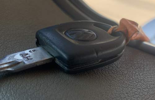

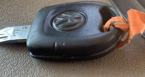

die schlüssel sehen so aus wie von dir beschrieben. der schlüssel hat außerdem einen knopf und eine led. soll wohl so eine kleine taschenlampe sein (funktioniert nicht). von daher müsste der schlüssel schon für den wechsel der batterie für die lampe öffbar sein. d.h. das ist dann eventuell kein indiz für eine wfs. hmmmm ...

So wie der Schlüssel ausschaut hat der Wagen keine WFS.
Ja, das ist der mit Wegfahrsperre.
Das ist der Schlüssel mit WFS.
