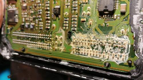

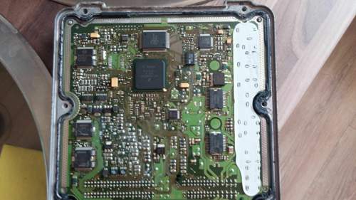

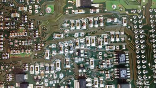

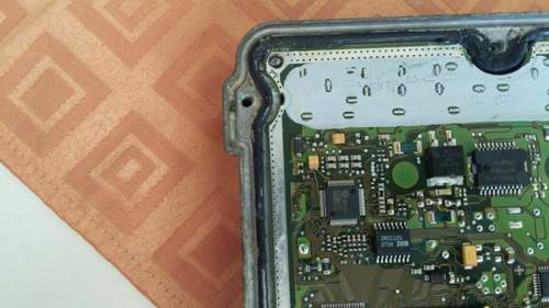

Bilder von meinem Steuergerät mit Wasserschaden...
Auf Bild 3 sieht man das es nicht nur ein Mal vollgelaufen sein muss.
Ich sage dir bei den 🙂 werden sie dir nicht helfen können nur um deine € machen sie dich leichter.
