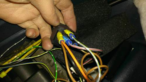

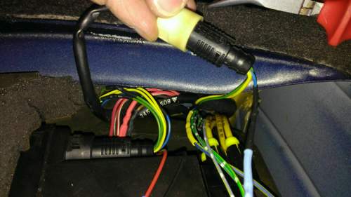

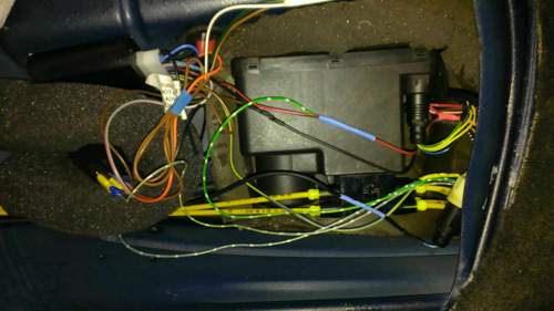

Ich habe eben mal kurz Lottchen zerlegt und nach der Verkabelung der Panikschaltung geschaut.
Die Schaltpläne weiter oben stimmen. Das Relais ( Spule 85 - 86 ) wird mit Zündungsplus und Masse versorgt.
Der blaue Draht ( mehrere Drähte ) wird aufgetrennt und über den Relaiskontakt geschliffen. Von der ZV kommend auf Kontakt 30, abgehend zu den Stellgliedern auf Kontakt 87a ( öffner ). So funktioniert die ZV im Normal Zustand. Auf dem Panik Schalter liegt auf Pin 1 12V und auf Pin 5 Masse. Dieser Schalter ist als Taster ausgelegt. Auf Pin 3 wird dann jeweils + ( öffnen ) oder Masse ( schließen ) zur ZV Pumpe geschaltet.
Pin 3 geht auf den Relaiskontakt 87 ( schließer, wenn Relais geschaltet ).
Anbei noch ein paar Bilder.
Super, danke für deine Mühe.
Ich werd das am Wochende mal mit meiner Schaltung abgleichen und dann hoffentlich den Fehler finden.

noch etwas weitere Information:
Der runde dreipolige Stecker an meiner ZV-Pumpe sieht so, dass aus ihm jeweils 2x gelbe, 2x blaue und 2 x grüne Leitungen austreten, die dann alle zusammen in einer schwarzen Ummantelung irgendwo ins Auto führen.
Dann liegt da bei der ZV-Pumpe noch ein weiterer runder, dreipoliger schwarzer Stecker, der in in einer weißen Kupplung steckt. Aus diesem Stecker treten je 1x gelb, blau und grün aus. Auf anderen Seite aus der Kupplung führen ebenso drei einzelne Farben (ge.bl.gr.) heraus, die wieder im Kabelbaum verschwinden.
Als ich damals meine Waeco-FFB eingebaut habe, habe ich den zuletzt genannten schwarzen Stecker, bzw. dessen einzelne blaue Leitung getrennt und dort die FFB zwischengeschaltet. Was auch stets sehr gut funktionierte. Das Ende, dass zur Pumpe führt, mündet im Stecker mit der weißen Kupplung.
Also ist die blau/gelbe Leitung der Waeco mit dem blauen Ende verbunden, dass ins Auto läuft. Die rot/graue Leitung der Weaco ist mit dem blauen Ende verbunden, das in den runden Stecker führt.
Da alles so funktioniert wie es soll, gehe ich davon aus, dass es so richtig angeschlossen ist.
Das war also mein Ausgangsstand zum Anschluss des Panikschalters.
Verkabelt ist es nun wie folgt: Ich habe die rot/graue Leitung wieder von der blauen getrennt. Die rot/graue von der FFB läuft auf Kl. 87a des Panik-Relais. Von Kl.30 führt es dann wieder an die zuvor getrennte blaue Leitung (die dann ja zur Pumpe führt).
Leider funktioniert es so aber wie oben beschrieben nicht richtig. Wo steckt der Fehler?
