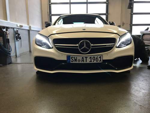

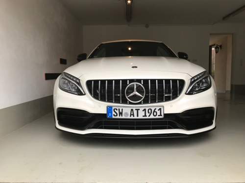

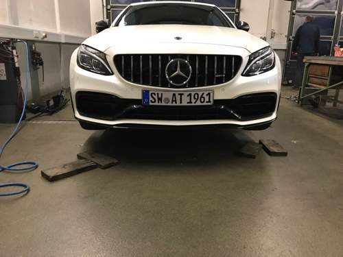

Fertig....bin nun auch im Club der Tuningfreunde angelangt. :rolleyes:

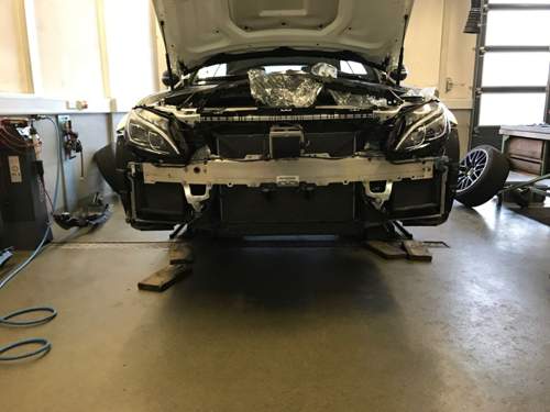

War entgegen meiner Erwartung doch ein ganzes Stück Arbeit. Haben insgesamt 3,5 Stunden für den kompletten Umbau benötigt. Der Kühlergrill war noch das einfachste. Schwieriger waren die Air Intake einzubauen und die Frontlippe war dann ebenfalls noch ein ganz schönes gefummel bis das alles gepasst hat. :o
Mit dem Ergebnis bin ich aber sehr zufrieden, sogar meine Liebste kam, als ich wieder zu Hause angekommen war, sofort in die Garage um sich das Ergebnis meines Nachmittages anzuschauen und meinte jetzt sieht er richtig männlich aus. Also alles richtig gemacht. :D
Anbei die ersten Bilder, wenn ich die Mühle mal wieder gewaschen habe, mache ich noch ein paar vernünftige Bilder.

Klasse! Kommt echt gut! Auch die blanken Intakes zum weißen Auto - super!
Du hast es aber dann doch noch ohne Flex und Bauschaum hingekriegt? ;)

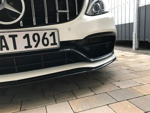

Habe knapp 400€ für alle drei Teile der Frontlippe über die genannte übergeordnete Teilenummer bezahlt. Bei Einzelbestellung der drei Teile liegt man bei rund 600€
Anbau ist um Grunde genommen recht simpel, allerdings recht aufwändig. Frontschürze muss nicht unbedingt abmontiert werden. Wir haben neben dem doppelseitigem Klebeband noch Schrauben in die, in den Teilen vorgebohrten, Löcher verschraubt. Damit man besser an die seitlichen Stellen am Radlauf drankommt kommt sollten dazu die Räder an der VA abgenommen werden. Weil durch die möglichen hohen Geschwindigkeiten des Fahrzeuges doch erheblich Druck auf die Teile kommt, haben wir uns entschlossen an zwei Stellen im mittleren Teil zusätzlich zwei Maschinenschrauben mit selbstsicherndern Muttern einzuschrauben. Dazu muss dann aber der vordere Teil des Unterbodens abgenommen werden um die Mutter gegenzuhalten. Hebebühne macht da dann schon wieder Sinn.
Liest sich jetzt aber sicherlich schlimmer als es ist. :)

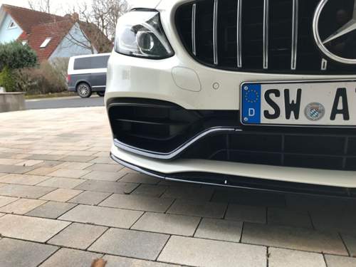

Ach ja, bevor ich es vergesse, man benötigt einen, ich meine es war ein 4er oder 5er Bohrer. Die beiden äußeren Teile des Frontsplitters haben eine "Nase" in Richtung Mittelstück. Dazu muss jeweils ein Loch in die Fronschürze gebohrt werden.
Ggf. kann diese "Nase" aber auch entfernt werden, wenn...…...man dann beidseitiges Klebeband nimmt.:D
Wir haben es jedenfalls so gemacht, dass wir zuerst das Mittelstück an der Frontschütze vermittelt und fixiert haben. Danach dann jeweils das linke und rechte Teil justiert und die beiden Löcher angezeichnet. Dann hat man m.E. eine ziemliche gute Ausrichtung der Teile für das Vorbohren (mit max. 2er Bohrer) und anschließend dann verschrauben.
Noch etwas, die seitlichen Teile die zum Radlauf enden, sollten bündig dem Radlauf folgen.
In den englischsprachigen Foren wird der Frontsplitter übrigens teils nur geklebt und nicht geschraubt. :rolleyes:
Andreas
Edit: Noch ein paar Bilder.
Vorn
Rechts
Links
