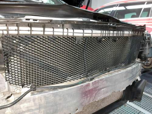

So nebenbei, ich sah mir unlängst einen 205er mir original Panamera an, da ist nirgends hinter dem Grill so ein Hendlgitter als Schutz angebracht.
Moin!
Das ist richtig, im Original hat der C63 kein Schutzgitter.
Aber wenn man sich mal die Größe der Öffnungen im Panamericana-Grill ansieht, da paßt problemlos ein 3x3cm großer Stein durch, oder eine Elster/ Krähe... Weil ich nicht mitten im Nirgendwo auf der BAB mit kaputtem Kühler liegen bleiben möchte, wie auch hier im Forum schon mal jemand berichtet hatte, waren mir die 12.-€ für das Gitter das allemal wert. Wobei das Zuschneiden und die Montage überhaupt kein großer Akt waren.
Panamericana Grill Rückseite
Von woher hast du dieses Schutzgitter bezogen ?
@MatthiasGue schrieb am 30. Mai 2020 um 13:50:05 Uhr:
Moin!
Ganz einfach: als Meterware im Baumarkt.
Gibt´s in Plastik, Eisendraht und Alu.
Ich hab ALU genommen
In manchen Baumärkten auch als Meter-Stücke. Ich weiß die Maße nicht,
aber verschiedene Größen, wie z.B. so 110cm x 40xm - oder so...
PLUS 1 kleine Dose Mattschwarz Autospraylack !

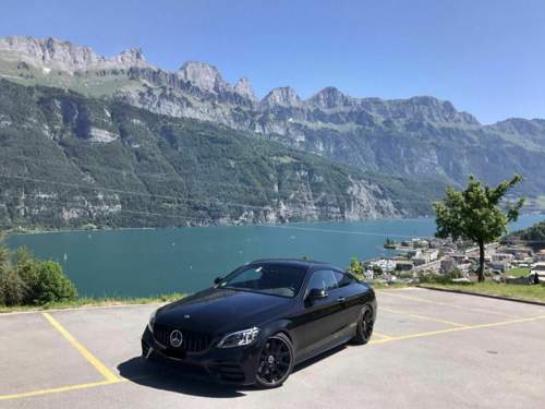

C 300 4Matic

Ich habe den von German car Parts und der hat super gepasst.
@tyrone76 Sieht ja sehr fein aus! Bin ja schon ziemlich gespannt drauf. Am kommenden Freitag wird montiert. Kann es gar nicht abwarten...
