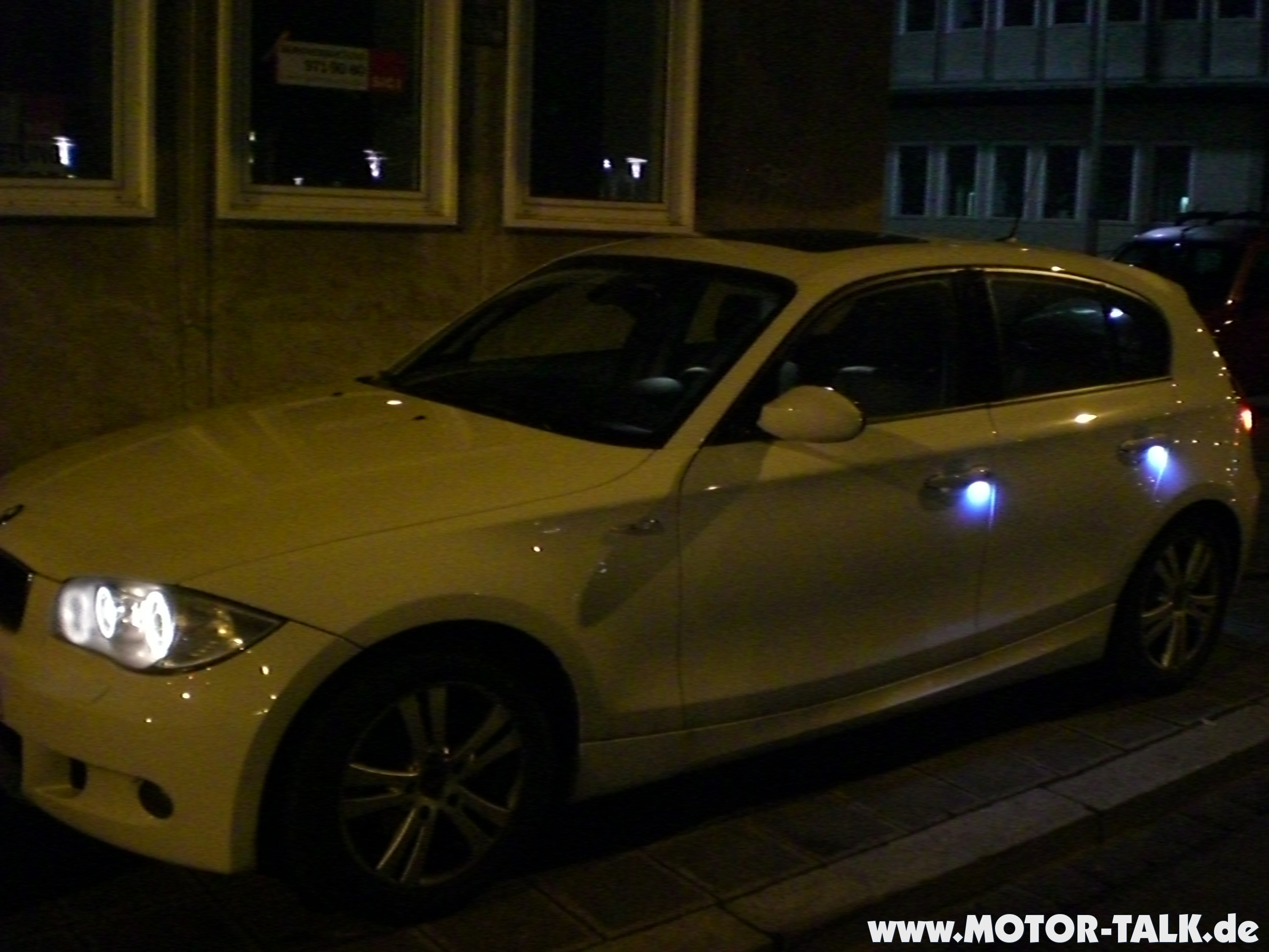

Ich hätte gern die Türgriffbleuchtung von BMW.
Ich find das echt genial 🙂.
CandyPoloV 🙂
Gebe zu: Die kenne ich nicht.
Ist für mich aber auch nicht notwendig. Wäre bei mir doppelt gemoppelt 🙂
Ja wen dann nur die von BMW beides nicht 🙂

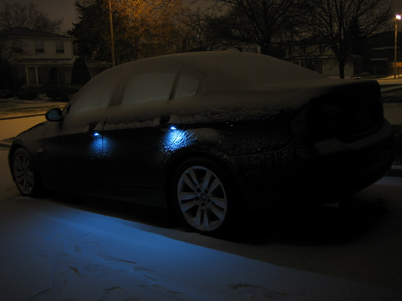

Hab die Türgriff-LEDS auch an meinem BMW und ich sag euch, ihr gewöhnt euch nach 2 Wochen dran und achtet gar nicht mehr drauf. Also so toll isses nicht...
Hätte lieber Golf Türgriffe, sofern das geht :P
Ich sag immer: Unmöglich gibts nicht. 😉
Aber: Wenn ich in den Griff meines Polos LED´s einbaue dann wird das bestimmt nicht so hell wie die Module vom Panamera. Die Griffe vom BMW sind oben zu oder?!?!?!
Daher kann man eine LED nur im Schließzylinderteil positionieren. Und damit ist der mögliche Platz schon so begrenzt.... ich glaub es ist sinnlos. Die Lichtausbeute wäre zu gering.
