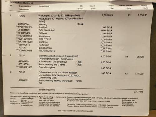

Lad doch mal die Rechnung hoch, dann kann man auch was zu den einzelnen Preisen sagen. Nur aufgrund des Endbetrags ist das schwierig.
Anonymisiere einfach deine Daten.

Anbei die Wartungsrechung, die sehr schmal gehalten ist.
Auf alle Fälle ist der umgerechnete Stundenlohn echt knackig.
Wie geschreiben, beim Audi R8 war es gerade mal die Hälfte.

Ist halt eigentlich die 12-Jahreswartung inkl. Ölwechsel am Getriebe und Differential. Dieser zusätzliche Ölwechsel ist eigentlich nach 12 Jahren fällig und macht einen Großteil der Kosten aus.
Dann ist der Preis doch ok, wäre es ein Service eines viel jüngeren Autos, wäre es bei 1500€
@N.R. schrieb am 11. Januar 2025 um 10:33:50 Uhr:
Danke für die Info, das wurde mir vor Ort nicht erklärt.
Die "Vorher" Preisauskunft bei der Abgabe, war auch 200 Euro weniger, das war dann vermutlich doch die Gratis Autowäsche :-)
Der Preis ist für ein PZ vollkommen normal.
rab2
Ich finde den Preis ok, fast die Hälfte sind ja für den Wechsel des Differential-Öls.
