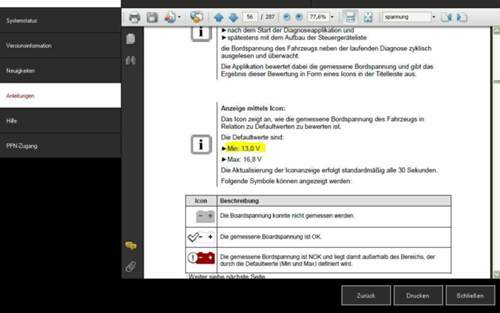

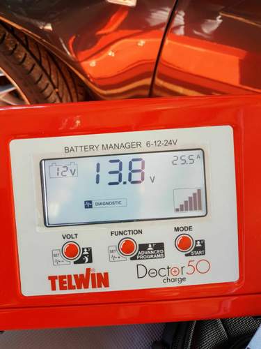

Ein Update ist immer ein Risiko, wen sie nicht ein entsprechendes Diagnose Ladegerät angeschlossen haben, kann es zu solchen Fehlern kommen.

Dass Bild oben zeigt den verbrauch bei eingeschalteter Zündung ( alter 911 mit 25Amper, die neuen haben mehr Steuergeräte und steigen höher ), wen Verbraucher angesteuert werden steigt der Wert.
Somit hat man ohne dem Teil unter Spannung.
