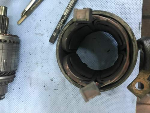

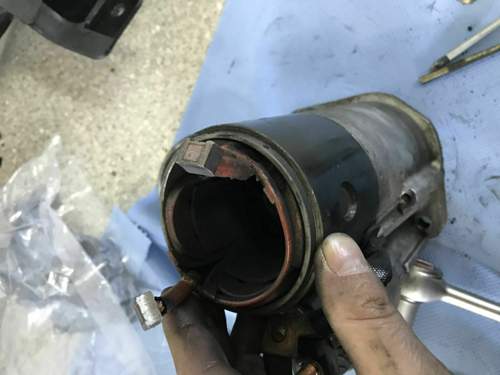

Hallo
Habe mein Problem mit den Startschwierigkeiten gelöst.
Problem war, dass beim Pajero (3,2DID 2001) schlecht angesprungen ist. Erst nach ca. 3-5Sekunden sprang der Motor an, lief aber dann Problemlos.
Glühkerzen tausch, neuer Dieselfilter und entlüften brachten keine Verbesserung. Hatte schon die Einspritzpumpe im Verdacht, aber zum wars die nicht.
Bei mir war „nur“ der Starter schuld. Die Kohlen waren verschlissen. Gemerkt hat man nichts (Startgeräusch war normal) nur dürfte der Starter zu viel Strom gezogen haben, bzw nicht mehr die Nötige Kompression im Motor erzeugt haben
Neuen Starter eingebaut und er springt wieder super an.
Vielleicht hilft diese Info ja jemanden mit dem selben Problem.
Mit freundlichen Grüßen
