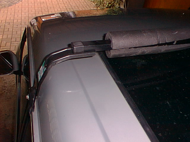

Hallo liebe Freunde..
..ich denke,das Rätsel um die Vibrationen ist gelöst!!!
Darauf wäre keiner gekommen, weil....konnte keiner auch nur andeutungsweise ahnen.
Nachdem wir alles mögliche überprüft und kontrolliert hatten, musste ich meine Gedanken in eine ganz andere Richtung lenken.
Ich bin Läufer und laufe fast täglich weite Strecken.
Beim Laufen sind mir schon oft die besten Gedanken gekommen. So auch in diesem Fall.
Irgendwie ist mir plötzlich dieser Dachgepäckträger, der ja eigentlich nur aus zwei Quertraversen besteht, die an der Regenrinne befestigt sind, in den Kopf gekommen.
Um diese Traversen habe ich jeweils ein Schaumstoffrohr gelegt. Diese Rohre werden üblicherweise beim Isolieren von Heizungsrohren verwendet und haben einen offenen Längsschlitz.
Ich dachte, wenn der Längsschlitz in Fahrtrichtung zeigt und der Fahrtwind sich darin fängt, dann könnte der Schaumstoff eventuell flattern.
Doch gleichzeitig hab ich mir gedacht, dass dies aber keine so starken Vibrationen auslösen kann.
Wie auch immer, als ich am nächsten Morgen vor dem Pajero stand und die Schaumstoffrohre betrachtete, stellte ich fest, dass die Längsschlitze nach hinten zeigten.
Das gibts ja nicht, dachte ich so kann sich der Fahrtwind gar nicht fangen..Nun fiel mir auch ein, dass ich bei der letzten Wagenwäsche ganz bewußt die Längsschlitze der Rohre nach hinten gedreht hatte, damit sich der Fahrtwind eben nicht darin fangen kann. ;-((
..das kanns nicht sein, da brauche ich gar nicht zu probieren ohne die Schaumstoffe mal zu fahren.
Ich wollte den Gedanken schon aufgeben und losfahren...doch hab ich mir gesagt, wenn ich nicht mal ohne die Dinger fahre, kann ich zumindest diese Möglichkeit nicht ausschließen.
Also habe ich halt noch schnell die Schaumstoffrohre runtergezogen und in die Garage gelegt.

..Was soll ich sagen..:-)))....wieder nichts...keinerlei Vibrationen....die Ursache schien gefunden. Ich hoffe, das wars !
Wer hätte das gedacht.
Ich versichere euch nochmals, das Geräusch war im Innenraum so stark, das man dachte, der Vorderbau fällt gleich ab. Armaturenbrett, Innenraumverkleidung, alles hat vibriert, nur das Lenkrad war ruhig.
Und das alles nur, weil ein Schaumstoffrohr auf der Dachgepäckträger-Traverse flatterte !!!

http://www.maddmaxx.de/pictures/pajero-dachtraeger1.JPG
..hier ein Link zum Bild des Schaumstoffrohres...bitte anklicken..
