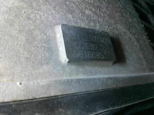

Anleitung schau ich mal nach hier im Forum, habe schon mal die genaue Bezeichnung abfotografiert, muss ja gut vorbereitet sein. ;-) Bildchen wären gut... Vorgehensweise wie beim Ikea Schrank.

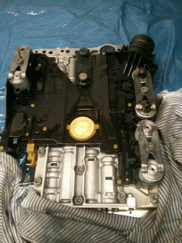

Grüß dich jpebert, du hattest glaub ich schon wieder recht gehabt. Hab gerade den Getriebestecker abgezogen und da kam mir die ganze Plörre entgegen. Tausche jetzt trotzdem das Ventil. Bin mal gespannt, sag dir bescheid. Gruß Björn
Img-20170303-185703
Da liegt nun das gute Stück
Hier
Jetzt... Ein Bild
Img-20170303-205023
