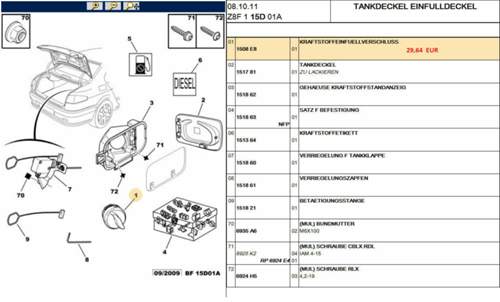

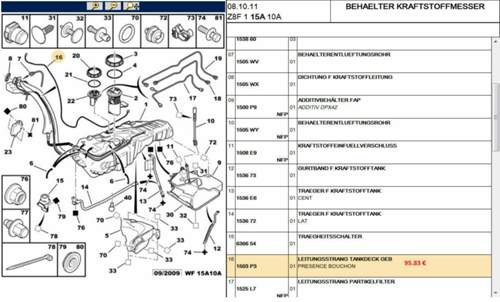

Propleme gab es damals, egal ob 307-607-807, mit dem Tankdeckel selber oder die Leitung zum Tankverschluss. Wird der nicht als geschlossen im Steueteil erkannt, kommt in der Regel die Meldung "Additiv oder Rußpartikelfilter Störungen".
Was genau bei Dir defekt ist, Kabel oder Tankverschluss selber ??

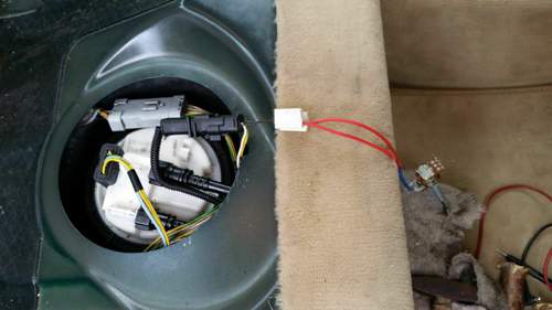

Es Scheint alles in Ordnung zu sein. Habe die ganze Kette überprüft. Von dem Deckel bis zum Stecker. Er liegt auf dem Tank unter dem Sitz. Ist auf der Pumpe befestigt. Es kommen 12V an den. Der Sensor am Einfüllstutzen schließt nur kurz die Leitung. Was geschieht auch. Dadurch wird der Deckel erkannt.
Na ja, meiner Meinung nach, so funktioniert es. Oder muss so funktionieren.
Übrigrns, Additiv und RußPartikelFilter Störung habe ich auch obwohl die beiden KAT Teile wurden neu eingebaut.
Deswegen dachte ich dass ich erst mit dem Deckel alles klären muss.

Natürlich kommt von Peugeot auch die Info, den Tankdeckel zu prüfen.
Magnete vorhanden? Wenn der Originale Tankdeckel da ist, wo sollen denn auch die Magnete hin?
Wenn die Magnete des Tankdeckels irgendwo verloren sin sollten, müsste man das am Deckel ja sehen.
Dieser müsste ja deformiert oder sonst irgendwie kaputt sein.
