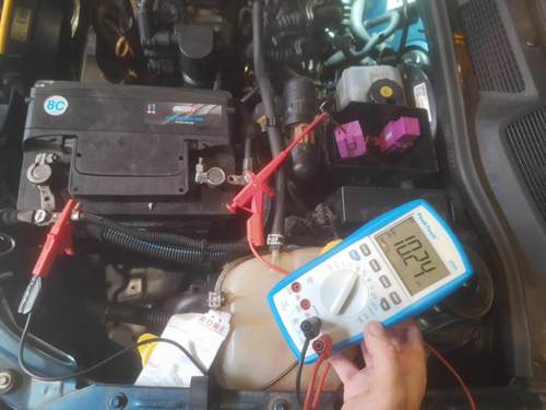

habe jetzt gerade mal das Kraftstoffpumpen relais rausgemacht. Im sockel davon messe ich zwischen Kontakt 85(grün braunes Kabel) und Batteriekabel Miniskontakt 10kOhm (bei eingeschalter Zündung und Batterie angeklemmt)
ist das nicht schlecht? Ist bei dem relais + geschaltet?
Im Rekaiskasten sind 2 pinke relais (das vordere ist die Pumpe)
Hier noch ein Bild:
Img-20210717

@grashalm4 schrieb am 17. Juli 2021 um 12:25:51 Uhr:
Die Pumpe läuft nur, wenn auch der Motor läuft und kurz mal, wenn die Zündung länger aus war.
Spinnen die Anzeigen auch, wenn der Motorkabelbaum abgesteckt ist?
Das BP-Relais wird MINUS-geschalten vom MSG.
Da kann man keinen Widerstand messen auf der Leitung Kl.85.
Man kann nur ne Prüflampe 1,2 Watt in PIN 86 und 85 stecken.
Wenn die Lampe angeht,wird das Relais richtig angesteuert vom MSG.
Und das Kabel ist BRAUN/GRÜN und nicht grün-braun.
BRAUN ist Masse bei OPEL und BRAUN mit farbigem Zusatzstreifen ist geschaltene Masseleitung Kl.31-S.

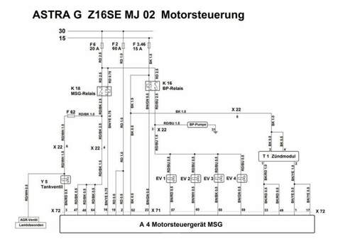

Plan hab ich jetzt auf die Schnelle nur von MJ. 2002 gefunden.
Z16SE MJ.02 Motorsteuerung
