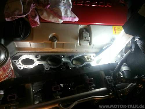

Hallo all,
Hier mal ein zwischen Bericht wie versprochen. von meinem M111 evo
1.Öl in der Kompressor Brücke und zwar reichlich. Mit Bremsenreiniger 1Std behandelt
Alle Schläuche intakt und frei.
2. Rückschlagventil dicker Schlauch war gar nicht verbunden mit Rückschlag Ventil. Bild2
lt. MB machen wir manchmal runter damit er besser läuft. ??
3. beide Ventile waren nicht zu ?? Die zwei kleinen Schläuche sind jetzt defekt abgerissen.
4. Nockenwellensteller wird erneuert verölt. A111 094 0177 neustes Update
5. Lamdbasonde vorn und HFM VDO sind schon neu. HFM gereinigt Werte sind ja gut.
6. ich hab nur minimalst abgebaut ging ganz gut, geht aber nicht ohne Mini Ratschensatz.
Bild 4 ist das der richtige Stecker zum HFM ?
Alle Schäuche sind intakt gibt es noch was zu tun.?

Hallo all, hier die Lösung von obigen Fehlercodes des M111 Evo 230k 197 PS
heute nun nach langen Suchen habe ich alle Fehler aus den DTC Fehlerspeichern draußen.
P0108 Luftdruck Sensor A0041533328 war während der Fehlersuche im Stecker durch mehrfach aufstecken verbogen worden. Es kam zu einem Kurzschluss des mitteren PIN und dem von vorne geschehenen rechten Pin, der besagten Kurzschluss herstellte und P0108 auslöste.
Durch die Reinigung des gesamten Ansaug Traktes und ersetzen der beschrieben Teile der Abgas Rückführung und Düsen Kontrolle sowie Nockenwellen-Versteller Erneuerung geht er wieder richtig gut. :-) dies beseitgte dann DTC P0101.
Alles in allem hat das ca.100 Euros gekostet, ein paar graue Haare und ein paar Stunden arbeit. Der Sensor A0041533328 ist der auf dem Einlasstrakt von vorne Rechts. Barometrischer Druck!
Gruss und Danke an alle Unterstützer
dg7sab
Tip: Schraubt hin und wieder die Kompressorbrücke/Luftfilter ab und checkt die Öl Rücklauf Leitungen.
