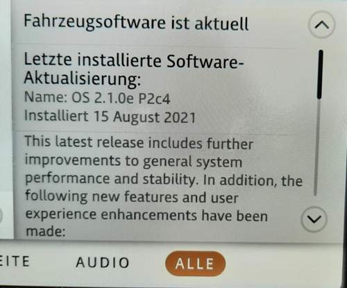

@Buchener74722 schrieb am 14. August 2021 um 12:30:17 Uhr:
So Freunde, der Dicke Brite kann mich mal.
Seit 3 Tagen möchte er ein Update, dieses habe ich mit Planung / Zeitvorwahl 3x gestartet.
Heute 2 x manuell.
Wagen war am Stecker und auch nicht.
Wagen war 2x verriegelt wie gewünscht.
Immer kommt diese Anzeige ..siehe Bilder.
So wie ich das sehe ist die neueste Version installiert aber noch nicht scharf geschaltet.
Mir reichts. Soll die Kiste machen was Sie will 😕
Immerhin läuft der Wagen exakt so wie ich mir das Vorstelle.
Sollte sich dies ändern.....der :-) hat ja Zeit....Auslieferungen hat er ja keine😁
Servus Herr Buchener,
lt. deinem 3. Screenshot/Foto hast du bereits die aktuellste Version (2.1.3) installiert.
Mach mal ein PiviPro Reset. Vielleicht heilt das deinen aktuellen (Gemüts)Zustand 😛
Grüße vom Ron
Kaum, sehe ich genauso, nur wie macht man einen Pivi Pro Reset?
Wäre dann umgehend geheilt.
Danke dir :-)
Ah...... gefunden..... Goggle sei Dank.....den On-Off Knopf ca. 20 sec. gedrückt halten..... schauen wir mal
So, ohne weiteres zutun gab's heute ein neues Update.
Man wünscht sich Windows XP zurück;-)

@Buchener74722 schrieb am 17. August 2021 um 19:36:49 Uhr:
Der Wagen lies sich heute 2x nicht in den EV Modus bewegen.
Heute Abend wieder normales Verhalten.
Schauen wir mal wie es sich entwickelt.....2 Updates in wenigen Tagen machen mich etwas nervös;-)
Ach so.....pivipro reset wurde nicht versucht.
Du irritierst mich 😛
Nach dem heutigen Update hast Du nun die 2.1.0e drauf. Du hattest lt. vorletztem Screenshot schon die 2.1.3 drauf (die ich nun auch aktuell am Defender NACH der 2.1.0e installiert bekam).
War bei dir das heute ein Downgrade?
Bin irritiert... Aber Hauptsache euer kleiner Dicker EV Brite fährt...
Schönen Abend vom Ron
War bei mir auch so....erst 2.1.0e und jetzt 2.1.3 aktuell...das ist ja komisch bei dem Herrn Buchener....
