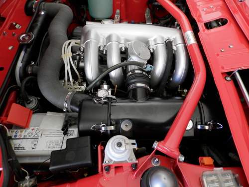

Beim 02 mit dem M10B24 habe ich einen richtigen HFM-5 Luftmassenmesser mit einer Trijekt verbaut. Der LMM ist so dimensioniert, dass einerseits der Leerlauf korrekt erfasst wird und die Größe des Rohres der ursprünglichen Größe des Luftfilterkastens in Blech entspricht, genau passend zur Drosselklappe.
Das Ansprechverhalten ist vorbildlich, die Ausregelung des Leerlaufs mit nur 800 Touren ist blitzsauber... Abgaswerte mit Kat sowieso. Keinerlei CO (<0,01%... also gleich Null...) und keinerlei Stickoxyde, auch keinerlei CHx, der TÜVer ist immer wieder begeistert von einem 51 Jahre alten Motor mit ein paar Upgrades. Unten mal wie das vorher-nachher aussieht. Fällt doch kaum auf?
Demnächst kommt noch eine schöne schwarze Blende auf die Trommel des Filterkastens und deckt den HFM-5 nochmals seriennah ab, dann sieht man kaum noch was von dem Eingriff. Naja, 51 Jahre alt mit Kat und blitzsauberen Messwerten? Er kann's...
Deswegen auch keinerlei Probleme mit dem TÜV. Eine Kat Eintragung darf nicht verweigert werden und muss abgenommen werden. Auch mit dem H. Und wenn's sogar noch der originale Motorblock anno 1971 ist? 🙂
Im Gegensatz zur superträgen Luftdruckmessung und ebenfalls zum sehr trägen mechanischen Luftmengenmesser reagiert der Massenmesser sehr viel schneller und präziser auf Gasbefehle. Er nimmt augenblicklich Gas an. Natürlich nicht wie eine mechanische Renn-Kugelfischer mit offenen Tröten, aber echt nah dran. Jedenfalls schneller als so mancher BMW Serienmotor dieser Zeit.
Ich würde dir durchaus Luftmassenmessung mit einer aktuellen Einspritzsteuerung empfehlen können... und wenn's geht sogar mit Kat. Ist einfach sauberer und es kostet nicht mal viel. Mit der Sonde im System ist auch eine Abstimmung und Fehlerüberwachung sehr einfach zu machen.
Die Trijekt die ich verwende, ist die T101. Mittlerweile auch bald 15-20 Jahre alt. Damals sehr teuer für das System, aber eben eintragungsfähig weil ECE Prüf Zertifikat als Ersatz Motorsteuergerät und ECE Konform.
Der Kabelbaum des M30 ist sehr leicht zu modifizieren, alle Sensorik ist übernehmbar, auch der Anschluss des Luftmengenmessers ist problemlos modifizierbar, man muss nicht mal Strippen ziehen, nur ein neuer Stecker. Was halt nicht passt oder stört, sind Ausstattungssachen wie EH Automatik oder Zusatzoptionen wie Klima. Die muss man entweder als Extrakabelbaum rauswickeln oder man übernimmt den gesamten Kabelbaum... ich habe sogar letzteres gemacht. War harmlos.... aber man braucht genaue Unterlagen.
