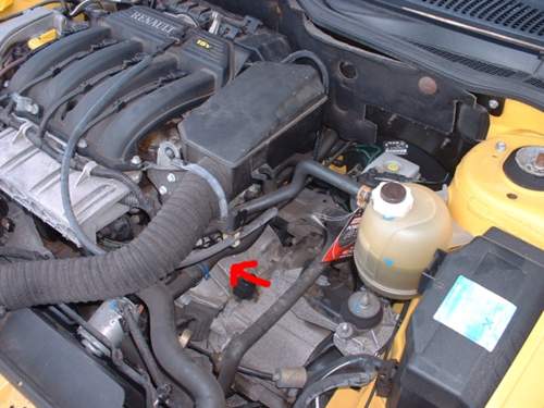

Wo finde ich den oberen Totpunktgeber an meinem Renault Megane Grandtour Automatik? Die Werkstatt sagte:wenn ich vor dem Auto stehe--links. Andere Werkstatt meinte:rechte Seite wenn man davorsteht.Ich selber sehe auf den ersten Blick gar nichts.Grund meiner Frage:Motor Spingt manchmal schlecht an--danach alles bestens.

Beim 1,6L 16V, Bj.2008 (K4M) ist er fahrerseitig über dem Schwungrad.
OT-Geber Lage
OT-Geber Einbaulage
Danke. Also doch--wenn ich vor dem Auto stehe links.Da werde ich nun mal genauer suchen.Hoff,das das auch für den Renault Megane zutrifft.
Nein, wenn Du in den Motorraum schaust, dann ist der OT Geber Rechts am Motor zwischen Getriebe und Motor. Beim Automatik kommt man da ganz bescheiden ran und daher sieht man den auch so gut wie Garnicht.

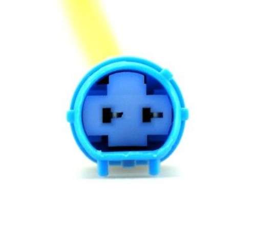

Beim Megane1 ist es durchaus noch Möglich das da der Uralte Geber drinn steckt der sowieso immer Probleme gemacht hatte. Deswegen gibt es da auch einen geänderten Geber in einem blauen Kustsoffgehäuse.
Da passt aber der Stecker vom alten schwarzen Geber nicht rein. man muss also einen Teilesatz kaufen mit Stecker.
Beim Austausch des Steckers unbedingt auf die Poolung achten ! Vertauscht man die beiden Kabel springt der Motor nicht mehr an.
Der Stecker ist rund mit einer Abflachung Oben wo auch die Sicherungslasche ist die angehoben werden muss um den Stecker abziehen zu können.

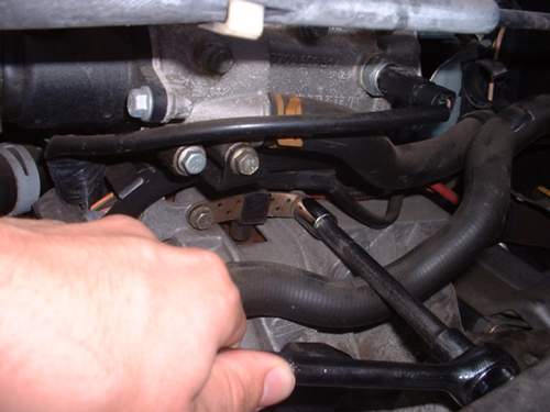

Es muss der Kabelstranghalter abgebaut werden der über dem Geber sitzt um an den Geber zu gelangen.
Beim Automatik ist da zwischen Getriebe und Motor fast kein Platz um an die Schruaben mit 10er Schlüsselweite zu gelangen. Mit einer kleinen Ratsche mit Gelenk kommt man aber drann.
Wir sind in Deutschland und fahren somit "Linkslenker". Stehste vor der Haube, ist das Lenkrad auf der rechten Seite. =>
OT-Geber ist aus DEINER SICHT, rechts
Mein Bild ist ein Schaltgetriebe.

Ich habe mit aller größter Wahrscheinlichkeit meinen Stecker vom BLAUEN OT-Geber geschrottet und würde ihn vor dem Ausbau des Getriebes gern schon parat haben. Ich habe vor zwei Jahren beim Getriebe -Einbau etwas Pech gehabt. Kann mir jemand eine Bezugsquelle benennen?

Gib einfach im Netz bei Google ein Renault OT Geber stecker, jeder blaue OT Geber Stecker passt.

Auf meinem Schreibtisch liegt der blaue Sensor und der passt auf den Ebaystecker, während der Bandelstecker spiegelverkehrt ist.

lege ich den blauen Stecker auf die abgeflachte Seite und schaue in Selbigen hinein, dann sehe ich auf 2 und 3 Uhr einen Nocken, sowie auf 9Uhr.
Dann ist ein Kontakt rechts, der andere links.
An meinem Megane Kombi, Baujahr 2008, 1,6L, 16V, Flexfuel, Schalter, Klima, werden die Kabel wahrscheinlich farblich codiert sein. Welches Kabel kommt rechts, welches links?
Da der schwarze Stecker seine "Nocken" spiegelverkehrt angebracht hat nehme ich an, dass dort die Kabel genau anders herum sind?
