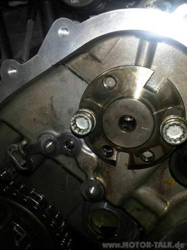

OT Position Nockenwelle V6 TDI
kann mir jemand bitte die OT Position der Nockenwelle rechts (Beifahrerseite) sagen da die Zeichnungen und Beschreibung vom ELSA für die Katz sind.
Aktuelle Position ist falsch (siehe bild)

Die obere Nut musst du für OT arretieren
also die nut der welle muss sozusagen mit der nut des zylinderkopfdeckels fluchten ja? sprich einfach den bolzen in den deckel von oben stecken.
weil die bei audi hatten mir irgendwas erzählt ich müsste einen bolzen in das schraubenloch der nockenwelle stecken wobei der bolzen in den zylinderkopf geht (nicht deckel)!?
Du musst die Nockenwelle um 180° drehen und arretieren. Die dafür vorgesehene Bohrung im ZK sieht man ja durch das eine Loch.. Da musst du die obere Nut der Welle arretieren.
Edit: dann fluchtet auch die untere Nut mit der des ZK! 😉
also problem ist der motor springt nicht an und der fehler ist der selbe wie in deinem steuerzeitenfred.
ich hab jetzt die kurbelwelle auf OT arretiert. also müsste die nockenwelle auch mehr oder minder auf OT stehen. wenn ich die nockenwelle aber um 180° drehen muss dann ist ja was gehörig falsch (kette übersprungen oder so) oder gibts 2 OT punkte an der kurbelwelle (einen für die linke bank und einen für die rechte bank)?
Die Nockenwelle steht ordentlich unter Last. Nachdem ich bei mir die Kette entfernt hatte, hat sie direkt einen Satz gemacht und sich um knapp 180 Grad verdreht.
OT gibt es nur einen. Arretierst du die KW, so musst du auch die NW arretieren können. Das macht auch Sinn wenn man sich deine NW ansieht. Wenn du sie um 180° drehst, dann passen beide Nuten. Die eine lässt sich arretieren und die andere fluchtet mit der des ZK.
Auf s.8 der pdf aus ELSA ist dies auch ersichtlich.
Um sicher zu gehen kannst du auch die unterdruckdose der Fahrerseite abbauen und versuchen die NW zu arretieren. Lässt sie sich arretieren, so musst du die NW der beifahrerseite um 180° drehen. Dnan passt das definitiv! 😉

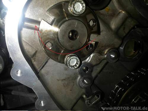

Ich hab noch mal das oben gesagte mit einem Pfeil markiert. Wenn ich es dann so drehe müsste es wie im ELSA Bild A13-0741 aussehen.
Ich hatte einfach nur schiss die Welle nun um 180° zu drehen da es mir viel zu krass erschien. Wollte halt keinen Motorschaden riskieren.

So das Werk ist vollbracht 😁
Also Problem war, dass beim Tausch des Kettenspannerst die Nockenwelle nicht neu ausgerichtet wurde. Hatte keine Lust auf Spezialwerkzeug und Motoröl ablassen. Deswegen sprang die Karre auch nicht an. Hätte nicht gedacht das der Kettenspanner so viel Spiel hat beim montieren.
Wichtiges Hintergrundwissen:
Mit ist irgendwann beim ... (Frust)Bier eingefallen dass die NW sich halb so oft wie die KW dreht, sprich ist die Übersetzung ist 2 zu 1 (KW zu NW)
Lösung
KW wurde nun auf OT arretiert aber NW stand ja um 180° verdreht. Wenn man nun das o.g. Hintergrundwissen beachtet, muss man die KW einfach um eine volle Umdrehung drehen und wieder auf OT arretiert. Dadurch hat sich die NW um eine halbe Umdrehung gedreht und kann wie im ELSA beschrieben ebenfalls auf OT arretiert werden.
