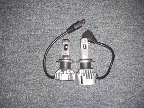

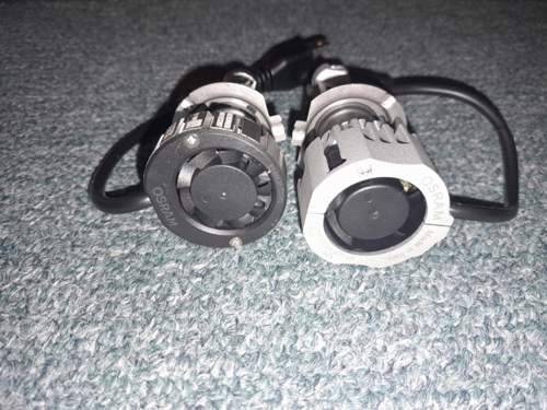

Ich möchte mal ein kleines Update geben. Vor fast genau 4 Jahren hatte ich ja die ersten Osram Night Breaker LED mit 220% eingebaut. Zwischenzeitlich brachte Osram die Gen2 mir 230% raus und die aktuellen heißen jetzt Night Breaker Smart und sollen bis zu 330% mehr Licht bringen.
Habe die Smart-LEDs heute eingebaut. Sie sind schon noch etwas heller, aber nicht übertrieben. Was aber viel wichtiger ist: Osram wirbt bei den Lampen mit bis zu 50% weniger Blendwirkung, welche definitiv merkbar ist. Und das Licht wird auch viel homogener verteilt. Also wer die Gen1 oder Gen2 Lampen verbaut hat, muss nicht unbedingt die neuen haben. Wenn man aber wie ich einen Abnehmer für die alten LEDs hat, kann man das schonmal machen.
Ist die Gen3 auch etwas kürzer geworden, so das der Ärger mit der Scheinwerfer Kappe auch weg fällt? Den CAN Bus Adapter benötigt man auch weiterhin?
Hatte mich damals für die Philips LED (Gen1) für den J entschieden (eben genau weil Kappe und Adapter bei denen kein Thema sind) und war auch recht glücklich mit denen, bis die neueren "Boost" für den Corsa D frei gegeben wurden. Im direkten Vergleich sind die "Boost" doch nen ganzes Stück heller bei gleichmäßigerer Ausleuchtung. Das läßt auch auf eine noch bessere Gen3 hoffen, die dann definitiv auch in den J kommt.
Der Lüfter ist ein ganzes Stück kürzer,.somit passt die originale Kappe einwandfrei drauf. Die Vorschaltgeräte brauchst du weiterhin.
Hier noch der Größenvergleich der LEDs. Die neue ist merklich kompakter und somit passen auch die originalen Deckel wieder.

Da scheinen ja schon schon die LED-Arrays auch eine ganz ander Abstrahlflächengeometrie zu haben.
