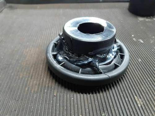

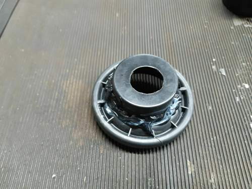

Der Einbau beim Astra J ist leider nicht sehr einfach, die Kühlkörper der LEDs sind zu lang und man bekommt zum Schluss den Deckel nicht mehr richtig drauf, daher muss er umgebaut werden.

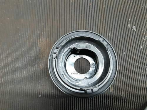

Nachdem ich heute nochmal den linken Deckel nachgearbeitet habe und die Leuchtweitenregulierung nun auch links wieder ordentlich funktioniert, bin ich nun endgültig fertig mit dem Umbau. Ich hatte die Deckel ja auch nach hinten verlängert aber das Loch mittig gebohrt. Die Lampenfassung ist aber eben nicht mittig in der Öffnung um Scheinwerfer.
Neuen TÜV gab es heute auch gleich noch ohne Beanstandungen.
Bin immer noch der Meinung, dass der Umbau lohnenswert ist. Allerdings sollte er von jemandem mit etwas handwerklichem Geschick gemacht werden.

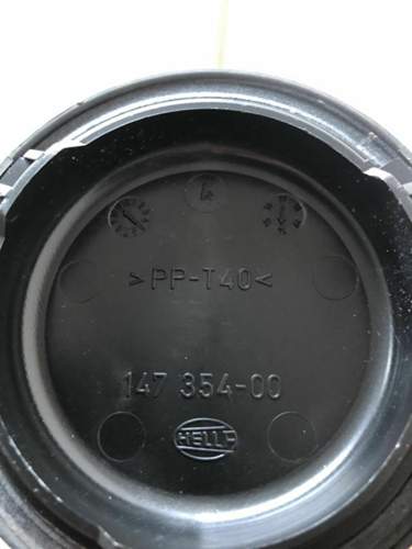

danke für Eure Antworten, ist es dann so dass man wenigstens die Deckel nicht bearbeiten muss wenn man die Teilenummern die Osram nannte hat?
also
305 219 122 (AL)
147 354 00 (Hella)
796.01.116.30 (ZKW)
Die musst du bearbeiten...
Diese ominösen Teilenummern hat mir Osram auch gegeben, diese sollen angeblich nach hinten länger sein.
Ich habe dazu leider nichts gefunden...
Also die Deckel mit den Teilenummern scheints ja zu geben, aber wenn ich mir Deine Konstruktion anschaue dann fehlts da ja gleich 2cm ??
