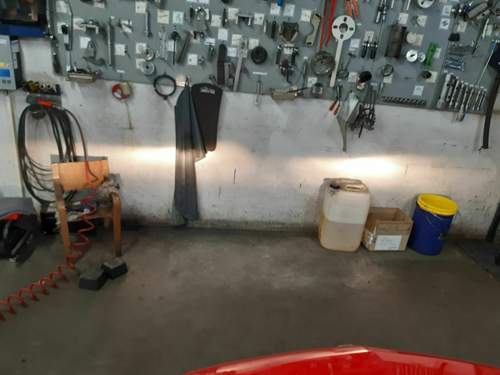

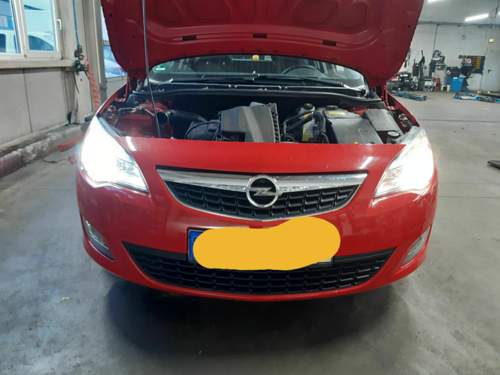

Heute früh kamen die Canbus-Adapter mit, somit musste ich die Lampen gleich mal einbauen. Hier ein paar Bilder im Hellen mit Vergleich zu den Night Breaker Laser +130%. Abends mache ich noch Bilder im Dunkeln und mit Vergleich zum AFL+.

@Andi893 und an den bilder sieht man deutlich warum anschl. die Schweinwerfereinstellung gemacht/geprüft werden sollte.
@Astradruide schrieb am 20. November 2020 um 12:47:49 Uhr:
Ja, der rechte Scheinwerfer war nach dem Einbau etwas zu hoch und der linke etwas zu tief. Habe ich natürlich noch gleich mit Einstellgerät korrigiert. Auf der Heimfahrt kam auch keine Lichthupe vom Gegenverkehr.

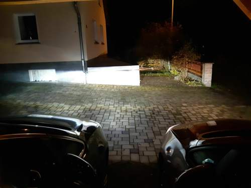

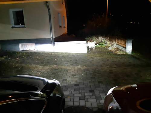

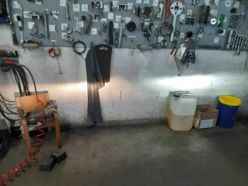

Hier die versprochenen Fotos. Ich habe letzte Woche schon Vergleichsfotos zwischen Xenon und H7 NBL gemacht. Heute ist es allerdings etwas nass, wodurch ein bisschen Licht weggeschluckt wird. Sieht man ganz gut an den beiden Fotos, wo nur Xenon an ist. Alles in allem ist es aber nochmal eine deutliche Steigerung, selbst zu den H7 NBL.
Also links steht der Astra mit AFL+ und Night Breaker Laser D1S und rechts der Astra mit H7 Night Breaker Laser +130% bzw. LED.
01 Xenon mit H7 Night Breaker Laser
02 Xenon mit H7 LED
01 Nur Xenon ohne H7 NBL
+3
Danke für die Fotos. Das ein merklicher Unterschied da ist sieht man ... dem ersten Eindruck will ich aber nicht folgen da ich davon ausgehe das Du nicht mit konstanten Einstellungen für Weißabgleich, ISO-Faktor und u.ä. fotografiert hast sondern bei Automatik auf "Klick" gemacht hast. ... An der Hauswandfarbe erkennt man in etwas was ich meine.
'Ne Breite weiße Wand wo beide gleichzeitig draufleuchten, vielleicht auch mal aus deutlich größere Entfernung wären sicherlich noch Interessant für den ein oder anderen. ... oder mal Auf Verkehrstafel/Ausfahrtsbeschilderungen zudüsen. Bisweilen bringt hoher Streulichtanteil dann schonmal echte Blendung.
... also, nicht das ich/wir Wünsche hätten 😉 ... Du hast doch gerade einen run 😁
Das sprengt leider meine technischen Möglichkeiten. Hab nur ne Handykamera. 😁

Lichttechnisch lohnt es sich auf jeden Fall. An das Xenonlicht kommen die LEDs zwar lange noch nicht ran, aber die Steigerung der Lichtausbeute ist schon enorm, selbst wenn man vorher Night Breaker oder WhiteVision Lampen o.ä. verbaut hatte.

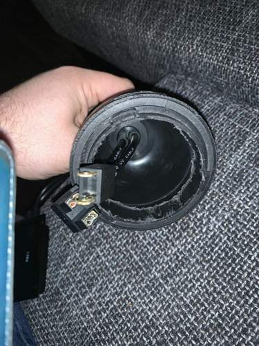

Für Laien würde ich den Einbau aber nicht empfehlen. Dafür ist zuviel Bastelarbeit notwendig. Ich habe auch die Abdeckkappen mittels Spraydosendeckel nach hinten verlängert, damit sie nicht an der LED hängen bleiben. Der Einbau der Adapterringe wäre für mich ohne lösen der Schrauben unmöglich gewesen. Rechts hat man ja nach Ausbau des Luftfilterkastens mehr als genug Platz aber links war es schon sehr grenzwertig.

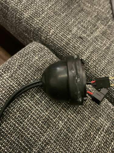

Hier mal meine Lösung.
Ich werde noch den Deckel bei Gelegenheit etwas lackieren, dass man die Kleberrückstände nicht mehr sieht und dann ist das ne saubere Lösung.
