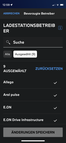

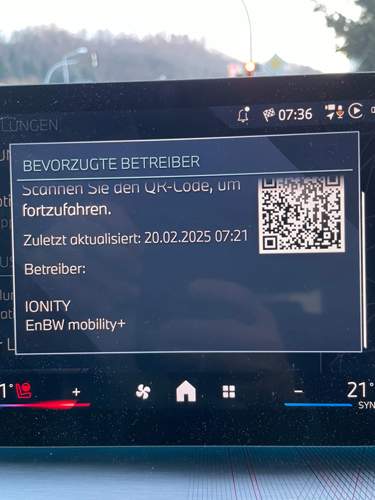

Bei mir funktioniert die Aktualisierung der bevorzugten Betreiberliste im Fahrzeug nicht. Seit Herbst letzten Jahres sind im Fahrzeug zwei drin. In der App hatte ich zwischenzeitlich mal 9 gelistet. Davon kommt aber im Navi nix an. Hat das schonmal jemand hinbekommen?
Reset, App löschen ... habe ich schon erfolglos probiert. Ticket beim BMW läuft, aber "es wird mit Hochdruck daran gearbeitet", nachdem zunächst kein Problem gesehen wurde, stimmt mich nicht sehr hoffnungsfroh.
Bilder zur Veranschaulichung:
Im Auto
In der App

Hast du mal versucht, die beiden angezeigten Einträge im Display per touch hochzuschieben (scrollen)?
Ja, sind nur die zwei Einträge drin, die ich im Herbst 24 aufgenommenen hatte.

Lösung lag nicht bei der App, sondern in der ID im Auto. Die hat offenbar ein paar wenige Daten nicht von BMW heruntergeladen. ID gelöscht und neu angelegt (was eigentlich nur nervt, da man trotzdem einiges wieder einstellen muss). Und siehe, die Betreiberliste ist die in der App angezeigte und wird damit hoffentlich auch im Navi berücksichtigt.
