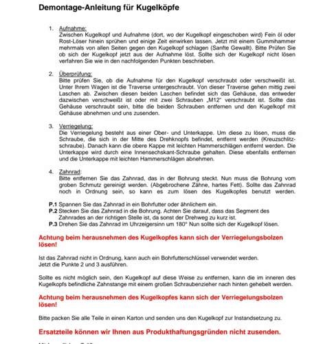

Musste mein Schloss ebenfalls Aufbohren , leider damals nicht darauf geachtet das es kein Schlüssel zur Abnehmbarer Anhängerkupplung gab !
Den Rest um die Kupplung zu entfernen ,hatte ich diese Anleitung .....
Ich hatte allerdings, eine Kupplung von Oris .
Siehe Anhang.

Ich hatte damals , nachdem ich die Kupplung abbekommen habe !
Die Kupplung zu Oris eingeschickt und bekam die Kupplung generalüberholt samt neuen Schloss und Schlüssel nach ca. 2 Wochen zurück , hat 73€ gekostet !

ja, der Tipp mit WD40 ist sehr gut - vorher das Schloss und das Einschubloch des Kopfes ein paar Tage mit Kriechöl (WD40 o.ä.) tränken, sonst geht der Kugelkopf nicht raus.
Oft lässt sich das Schloss öffnen, aber der Kugelkopf geht nicht aus der Halterung - ein paar leichte gefühlvolle Schläge mit dem Hammer wirken Wunder;)
