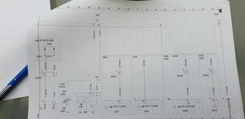

Da gibt es kein weiteres Relais... Verstehe allerdings nicht, weshalb das blauschwarze Kabel nicht im Stromlaufplan eingezeichnet ist...
Jürgen
Ich verstehe es auch nicht. Habe das Kabel im W202, W210 und W208 vorgefunden.
Hier ist mein Plan.
20191010
Also ich kann es nicht erkennen auf dem Schaltplan. Auch im 208, bei dem mir der Schaltplan vorliegt.

Bin jetzt einen Schritt weiter. Bekam vor einer Stunde einen Plan vom Freundlichen. Ist aber der Plan vom Mopf, also nicht ganz der Richtige. In dem ist das blau-schwarze Kabel allerdings verzeichnet. Habe heute Mittagschicht, daher kann ich erst morgen danach sehen.

Das ominöse blau-schwarze Kabel ist für Dieselfahrzeuge. Also nicht relevant.
Auch bin jetzt mit einem Multimeter sämtliche Kabel durchgegangen und habe jedes einzelne Kabel auf Durchgang geprüft. Es gab keine Probleme.
