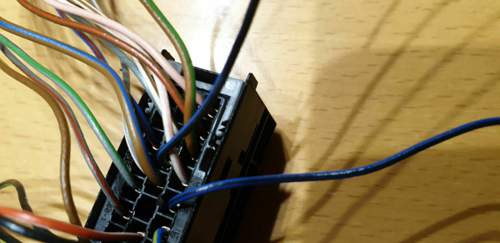

@Locke1971 habe jetzt alle Kabel überprüft. Sind wirklich alle korrekt zugeordnet. Ein blau schwarzes Kabel, das vom Stecker Bedienteil kommt, kann ich nicht zuordnen, weil es auch nicht in meinem Schaltplan verzeichnet ist.
Gibt es noch ein zusätzliches Relais für die Lüfter? Möglicherweise liegt hier der Fehler.
Gruß Kalle
Sicher, dass das Kabel blau/schwarz und nicht schwarz/blau ist...? Das geht nämlich auf die Diagnosedose. Die Beleuchtung ist auch beim Mopf grau/blau.
Jürgen

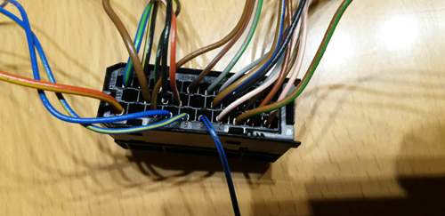

Das schwarz blaue geht zur Diagnosebuchse, richtig, das habe ich auch entsprechend angeschlossen. Aber das Blau schwarze?
Zweites Bild zeigt beide Kabel.
