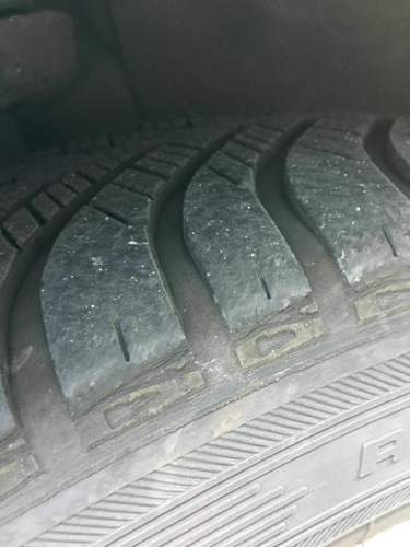

Hallo in die Runde,
Auf meinem Insignia waren die "QJF Allwetterreifen 225/50 R17-98H" vormontiert und sind es immer noch. Was mir jedoch bei nassem Wetter aufgefallen ist, dass diese extrem rutschen. Vorallem beim Abbiegen oder im Kreisverkehr merkt man wie das Auto über die Vorderräder ins Rutschen kommt.
Die Reifen sind keine 2 Jahre alt und haben fast 30.000 km runter. Sind diese allgemein was Nasse Fahrbahn angeht ehr schlecht oder kann das ein anderen Grund haben?

Schon das untersteuern beim Einlenken.
Wobei es nur bei feuchter/nasser Straße der Fall ist. Bei Regen merkt man da nichts von.
Hmm kann sein das das der Moment ist wo halt gerade der ganze Dreck und das Öl sich vom Asphalt löst. Auch einer der Hauptgründe warum Leute auf dem Ring bei nasser Fahrbahn ihre Autos wegwerfen. Oder die Reifen sind wirklich bescheiden was die Nasshaftung angeht :/

Also es sind Goodyear Vector 4Season Reifen. Reifendruck laut App: 244 vorne und 240 kPa hinten. Auf 3 Reifen steht das Herstellungsdatum hinten auf der Flanke. Vorne rechts 30kw 2015.
Profil vorne noch mehr als genung vorhanden.

@virFortis
ich klink mich da ein.
Vor ca. 7 Jahren habe ich den ersten Insignia mit Allwetterreifen übernommen, die waren ca. 1 1/2 Jahre alt und hatten mehr als genug Profil.
Das von dir beschriebene Verhalten ist "Normal", da auch ich Anfangs von meinem Vectra gewohnt in die Kurve gefahren bin und Zack, Untersteuern.
Das bekommst Du auch nicht weg wenn du den Luftdruck erhöhst oder ablässt sondern nur dann, wenn du wieder auf 8fach bereift umrüstest.
Für mich persönlich nie wieder ein solcher Griff ins Klo.
