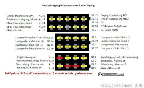

Dir ist aber bewust, daß beim Anschluß eines Fremdradio´s in den meisten Fällen eine Änderung am Stecker nötig ist.
Das wird oft nicht gemacht und dan geschehen die seltsamsten Dinge.
Anschlussbelegung-radiostecker-opel-fehler

Dann ist ein andere Verbraucher der B+ und 15 gleichzeitig bekommt im Eimer, oder falsch angeschlossen worden.
Jeden Verdächtigen abklemmen und danach nochmal die Fensterheber testen.
Denn die dürfen nach dem Schlüssel abziehen und dem einmaligen öffnen und wieder schließen der Tür, nicht mehr funktionieren.

Auch das kann sein, da du u.U. rückwärts Spannung auf die Klemme "W" (Früher Garage) gibst.
Klemme W ist immer eingeschaltet, wenn der Schlüssel ein mal auf Stellung "I" war und noch nicht abgezogen wurde.
jepp..so was ähnliches sagte mir der FOH auch..BC würde Schlüssel im Schloss anzeigen obwohl keiner steckt..Lange Rede kurzer Sinn..gestern den Fehler gefunden..Dauerplus und Zündungsplus waren zusammen am Radio angegeschlossen. Einfach Zündungsplus weg gelassen und siehe da....ZV funktioniert .Das Radio natürlich auch. Ach übrigends wers wissen will...Fürs programmieren der Handsender hab ich 5 euro beim FOH in die Kaffeekasse getan.
