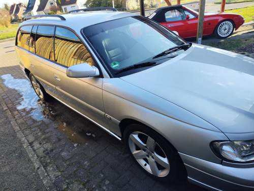

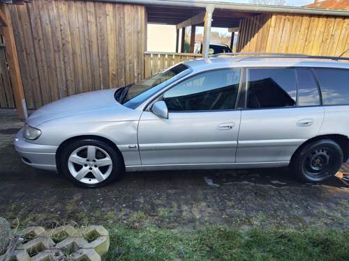

Moin liebe Omega-Gemeinde.
Habe mir vor 2 Wochen einen 2. Omega - Schlacht-Omega für 500,- Euro zugelegt, der bei uns in der Nähe auf Kleinanzeigen stand. Der ist aber bei näherer Betrachtung so gut, dass ev. eine Instandsetzung in Frage kommt ( Omega B FL Caravan / 2,5L V6 / 375.000 km / silber Z147 / Steinmetz-Auspuff / Alus / und das Beste: scheckheftgeflegt !! ).
Nur die ZKD soll durch sein ( war noch nicht mit dem Laptop dran, um den Fehlerspeicher auszulesen ).
MKL leuchtet ständig. Was kostet ca. die ZKD + ev. "Randarbeiten" bei diesem Motor beim FOH ??
Vielen Dank im voraus und einen gemütlichen Sonntag

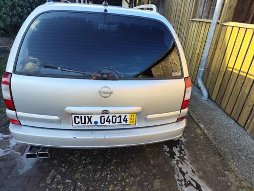

Schöner Endtopf!
4. Alu liegt im Kofferraum
Nach der Wäsche wieder hübsch

Wenn ich mir die Bilder aber ansehe, würde ich nochmal genau den Zustand prüfen. Ich sehe z.b. einen verbeulten linken Kotflügel, und die Sollbruchstelle am Radlauf hinten scheint auch schon angegangen zu sein. Ob es aber wirklich so ist, kann ich aufgrund der kleinen pixeligen Bilder nicht wirklich erkennen.
Wenn der Wagen von der Karosserie wirklich noch brauchbar ist und keine größeren Instandsetzungen braucht, würde ich auch zu einer vernünftigen Revision raten. Ansonsten hätte ich geschaut, wie feucht der Motor ist. Sofern vielleicht wirklich nur die ZDK fertig ist, hätte ich die mit den zugehörigen Dichtungen fertig gemacht und das Teil so lange gefahren, bis es nicht mehr geht. Muss aber letztendlich der TE wissen, was er investieren will oder kann. Sobald da ne Werkstatt im Spiel wäre, wäre jeder Besuch dahingehend sinnfrei, weil es den Wert des Wagens mit Sicherheit um ein Vielfaches übersteigt. Als Selbstschrauber ist es was anderes, da fällt ja in der Regel nur das Material an, und ggf. die Getränke beim Schrauben ;-)

Da ich nicht wirklich der begabte Schrauber bin, werde ich wohl doch die Teile tauschen, die bei meinem Dicken schlechter sind ( Heckklappe ) und den anderen dann in Teilen oder kpl wieder weiter verhökern.
Wenn also nachher jemand Interesse an dem Steinmetz-Auspuff hat ( laut ABE ist es wohl eine kpl. Edelstahlanlage ) -
der passt eher nur beim 2,5er und 3,0L
LG aus dem Norden
Thomas Reiter
Der Steinmetz ESD passt bei allen Facelift Benzinern, also auch beim 2.2er und den V6.
Die MSD sind, soweit ich mich erinnern kann, ganz normal Serie (wie bei den Irmscher ESD). Die passen natürlich nur beim V6 (vom 2.5 bis 3.2).
