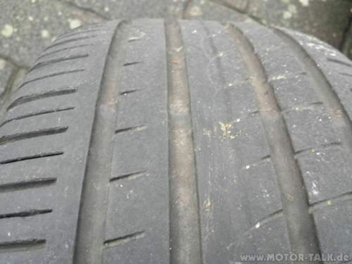

habe am Wochenende die Sommerreifen gegen Winterreifen getauscht.
Mit Erschrecken muss ich feststellen, dass die Original Piroelle P Zero Rosso MO nach 20.000 KM schon fast fertig sind.
Von meinem früheren SLK kenne ich das ganz anders. Da waren Contis drauf und die haben locker 30.000 KM gehalten.
Ist das normal für die Reifen?

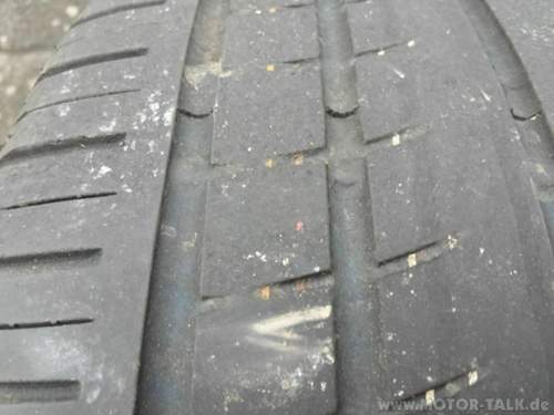

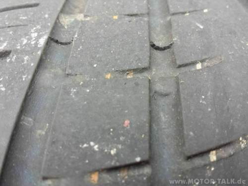

Vielleicht könnt ihr Euch auch mal die Fotos ansehen. Kann ich die Reifen nächstes Jahr noch einmal aufziehen oder sind die bereits fertig? Zur Markierung ist noch etwas Platz, aber in der Mitte sehen die so ziemlich profillos aus.
Danke

Wenn ich die Bilder anschaue, sieht es so aus, als wurden die Reifen mit zuviel Druck gefahren.

Die sehen tatsächlich "fertig" aus. Ich würde sie tauschen.
Wir hatten im Sommer einige Wettersituationen, die nach ausreichend Profil verlangten. Speziell unser "Monsun" im Juli und August. Mit diesen Reifen wäre ich Ende Juli in Bonn (fast knöcheltief Wasser auf der Autobahn) in der Leitplanke gewesen.
Allerdings: 20 tkm halte ich für wirklich WENIG. Meine Original-Sommerbereifung ist jetzt bei 53.000 reif für den Tausch. Speziell hinten.
Vielleicht solltest Du mal nach einem Reifen mit einer etwas härteren Mischung schauen. Aus Erfahrung mit meinem Reifenfresser Mazda 6 (185 PS Diesel, Frontantrieb, da hielten die Reifen maximal 25.000) und weichen Mischungen (Bridgestone, Conti) bin ich auf die "Energy Saver" gestoßen. Die werden natürlich nicht gerne verkauft, da extrem hart in der Mischung und somit besonders verschleißarm. Also habe ich den einschlägigen Testberichten meistkritisierten "Leichtlaufreifen" gekauft, den ich kriegen konnte: Den Goodyear Efficient Grip in der Größe 225/45 R18 Run on Flat. Er war bis zur Inzahlungnahme drauf und hat locker 30.000 km ohne nennenswerten Verschleiß mitgemacht.
Nun war der Mazda ein Fronttriebler und hat somit andere Nässeeigenschaften als ein W204. Ob der "Efficient Grip" in der ROF Version auch hier akzeptables Nässeverhalten hat, wie im Mazda kann ich natürlich nicht sagen. Generell erkauft man sich durch die harte Mischung zwar Haltbarkeit aber auch schlechtere Brems- und Nässewerte.

18-20 tkm Laufleistung sind definitiv nicht "normal" und lassen entweder auf eine wesentlich zu weiche Reifenmischung oder auf einen entsprechenden Fahrstil schließen.
Wie groß ist das Profil noch in den Hauptrillen (gemessen). Viele Reifen sehen bei 3 bis 4mm Restprofil tatsächlich fast aus wie Slicks, da die feinen Kanäle weg gefahren sind. Ab 3 mm würde ich SR tauschen, WR ab 4mm. Nur du kannst real nachmessen, rein von der Optik wegen würde ich sagen: Tauschen.
@cdfcool schrieb am 17. November 2014 um 13:18:39 Uhr:
Da stimme ich dir zu. Die Flanken sehen gerade auf dem ersten Bild noch besser aus als der Mittelsteg.

Habe gestern noch einmal genau in den Hauptrillen nachgemessen:
Vorne: 5 mm
Hinten: 3,9 - 4 mm.
Bis zu dieser Markierung in den Hauptrillen ist noch 1-2 mm Platz.
Ich lagere und wechsele die Reifen zu Hause. Von daher werde ich sie wohl auf jeden Fall im Frühjahr noch einmal aufziehen. Den gleichen Reifen kaufe ich mir aber definitiv nicht mehr.
