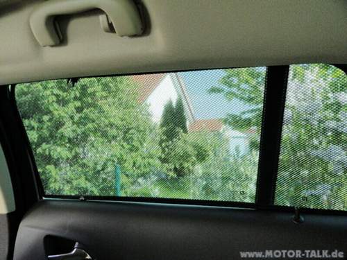

ich habe dir hier für die hinteren Türen mal ein Foto angehängt, vielleicht wird es damit klarer.
mfg
pw

Danke für das Foto.
Ich seh da eine Klemme unten, wo ist die andere Klemme? Und wie und wo hast du die Klemme eingehakt bzw befestigt?
Könntest Du mir das nochmal genauer zeigen bzw erklären. Ich steh aufm Schlauch und kapiers einfach nicht.

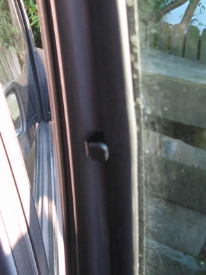

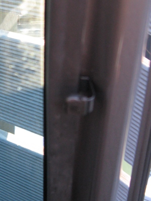

Oh schwere Geburt 🙂
> Die Haken werden am Fensterrahmen unter dem Dichtungsgummi eingehängt.
Der Rahmen wird so zwischen Gitter und Fensterdichtung durch den Clips eingeklemmt.
Der Sonnenschutz ist bei geöffneten Fenstern nicht überall gleich stabil anliegend (fast schon etwas lose), mit dem Clip hat man eben dadurch die Möglichkeit eine bessere formschlüssigere Verbindung herzustellen.
Trotzdem sollte man die "Stabilität" bei geöffneten Fenstern nicht überstrapazieren, in der Anleitung stand die Fenster sollten nicht mehr als ca. ½ öffnen.
> Nochmal mal Fotos:
Befestigungshaken
Befestigungshaken 2
Erläuterung:
> Bei mir waren 2 Clips pro Tür mit dabei.
Die Clips halten durch den Druck des Rahmens des Sonnenschutzes denselbigen fest, so fest es eben bei einer solchen Verbindung geht.
mfg
pw

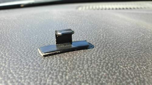

Leider sind bei mir diesen Sommer 3 von 4 Haken abhanden gekommen. Kleber zu alt. Woher bekommt man neue Haken? meine sehen so aus, andere würden vermutlich auch passen.
1
Hi! Die Clips kannst du bei Azuga nachbestellen. Artikelnr: 90000003 Bezeichnung: Clip CL-P02.
Ein Clip kostet 1€ + 1,45€ Versand
