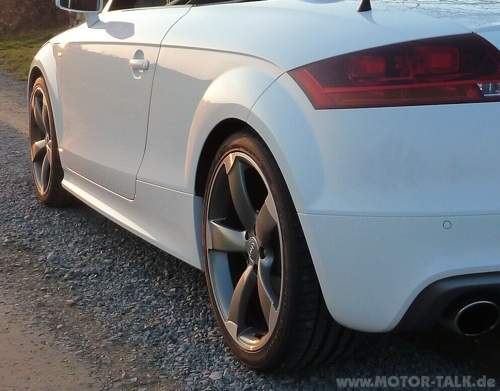

So, jetzt hab ich mal eine Frage, die mir die SuFu nicht beantworten konnte.
Habe ich eine Chance einen 245 35R19 auf der Originalen 9x19 ET 52 eingetragen zu bekommen? Bräuchte ich hierfür Vergleichsgutachten von Fremdfabrikatsfelgen (die ja definitiv eine andere ET haben)? Oder geht so was gar nicht?
Da ich eigentlich gerne wieder den Hankook S1 drauf hätte, der aber überdimensional breit raus kam und mein TTchen derart jeder Spurrille hinterher lief, würde ich gerne vom 255er auf einen 245er runter gehen.
Hoffe mir kann geholfen werden...

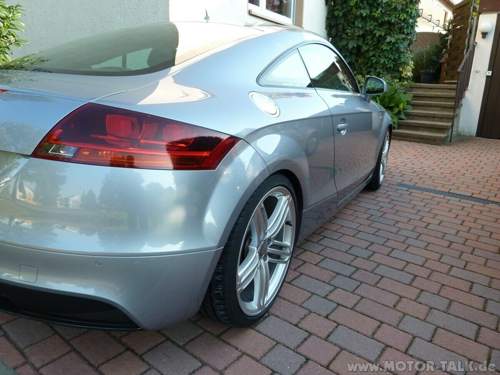

... hab auch den Hankook evo s1 235/30 20 auf der 9J Felge (S8) eintragen lassen... alles ohne Probleme.
Wenn du eine Reifenfreigabe bei Hankook auf der Homepage machst und die Traglast der Felgen hast... trägt das jeder Prüfer ein!
