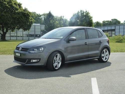

Wollte mir demnächst meine 16 Zoll Syenit Sommerreifen raufziehen lassen.
Habe das Standartfahrwerk und wollte meinen Polo dann gleich noch ein wenig tiefer legen. Taugen die Orgonal VW Tieferlegungssätze was (25mm-30--)?
Sieht man bei der größe überhaupt einen Unterschied?
Sollte ich die Dämpfer auch tauschen bzw ist es zu empfehlen ode notwendig?

Ich habe auch das originale VW Sportfahrwerk. Jetzt habe ich KW 30/30 Federn einbauen lassen und der Wagen ist vorne wie hinten fast gleich hoch. Von Auge kann man fast keinen Unterschied feststellen.

Soweit ich informiert bin, kannst du die Dämpfer bis zu einer tieferlegung von 25-40 drinnen lassen.
Diese kombination kann ich rein optisch auch nur empfehlen. (H&R 25-40)
Einen unterschied ist gut erkennbar da der gute dann nicht mehr so hochbeinig daher steht😉
Habe in meinem Polo auch die Orginal Tieferlegungsfedern verbaut also ich muss sagen dashat ne menge gebracht.Er liegt strafer auf der Strasse und sieht optisch auch besser aus.Und die dunkeleren Schlussleuchten sind auch drin nun fehlen nur noch vernüftige Felgen...

Ne Fotos habe ich noch nicht gemacht folgen aber dem nächst.Habe die orginal Dämpfer drin gelassen weil man die nicht wechseln muss/brauch...weiss das weil ich jeden tag an vw´s schrauben (muss).
Welche sind die die man auf der Seite www.volkswagen-zubehör.de sehen kann.Hersteller ist Eibach.muss die aber dann eintragen lassen

Da ist aber ein Großer Fehler in deiner Logik die Tieferlegung ist NICHT zusätzlich zur werkstieferlegung

nein du nimmst ja die alten federn raus und setzt andere ein.
du kannst nat anstatt 25/30 auch 25/40 oder 35/55 nehmen oder eben gewinde

also der am meisten vertretene Tieferlegungssatz hier ist 25/40 weil der 35/55 schon extrem tief liegt.
der 25/30 ist der von Eibach, bzw den den VW und ABT anbietet.
der hr kostet 150 € plus einbau
