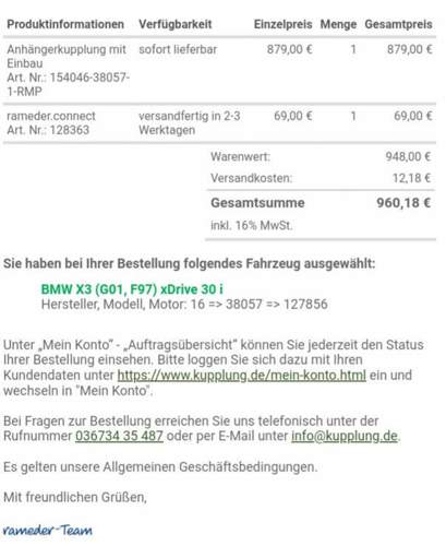

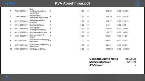

hallo zusammen,
weiß zufällig einer den preis für die nachrüstung der orginal schwenkbaren AHK bei einem BMW händler ?

@thermo0 schrieb am 14. Juli 2020 um 15:12:10 Uhr:
Hallo zusammen. Ich hatte gestern eine abnehmbare Oris AHK von Rameder einbauen lassen. Montagedauer ca. 2,5 Std. und Kodierung ca. 1 Std.. Kostenpunkt 960 Euro

ich plane die originale wollte nachrüstschrott meiden habe alles liegen, aber da sind verschiedene Adern neben Can BUS verstehe ich echt nicht wo was hin muss, suche die ganze zeit nach einer EBA.

Habe die Arbeit nun abgegeben ich verstehe nicht wie so ich doppelt eine busleitung legen soll und wenn ich mir den Sicherungskasten hinten anschaue, frage ich mich wie zur Hölle soll ich da adern von hinten einpinnen. Das Auto ist von 2020, ich lass das mal einen BMW spezialisten machen.

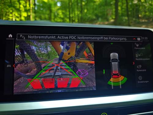

Ich habe jetzt eine voll elektrische Oris E3 nachgerüstet bekommen. Einbau lief auch top... Die Assistenz Systeme laufen top nur leider beim einlegen von Gang R sind die Parksensoren Hinten auf Anschlag.. sollten sich diese bei korrekt Codiert nicht abschalten sofern ein Stecker eingesteckt wird ? Ich meine den 13 Pin für Licht etc...
Danke
Yes, mit der Meldung der Einschränkung beim rückwärts fahren.
