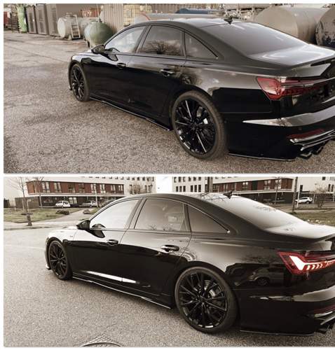

Gestern große umbau tag:
- Tpms system (original)
- Elektrische heckkappe mit softclose funktion und verriegelung (original)
- Dashboard ambient beleuchtung
- ASC tieferlegungsmodul (nur dynamic tiefer gelegt (45/60mm), restlichen habe ich original gelassen. Showmodus is brutal tief (bild habe ich nicht nicht gemacht)….
Hier noch ein Vorher-Nachher-Foto , mit tiefer legung in dynamic…

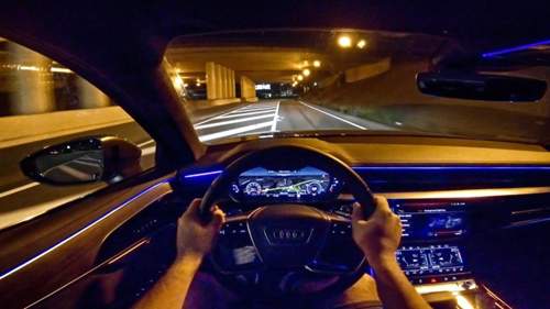

das ist ein bisschen Trickserei, weil man auf das armaturenbrett recht schaut und die türpappen in einem winkel sieht … die farbe ist fast gleich, aber die intensität ist geringer … das liegt daran, dass das signal vom quattro-symbol kommt, das ebenfalls beleuchtet ist und es sieht auch weniger hell aus wie die Türverkleidungen und die Mittelkonsole

Das Phänomen sieht man auch in die a8 4n wo original das ambient beleuchtung im Armaturenbrett is verbaut.. es sieht auch nach andere farbe aber is nicht so… ob die in a8 auch wenig helle is wie türpappen, is nicht gut zu siehen im video:
https://youtu.be/j3nE_yZS45k

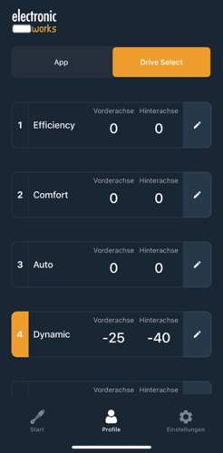

Korrektur… tieferlegung is 25/40mm in die angezeigte bildern und nicht 45/60mm wie vorher benachricht 🙂..
hast du bei -25 vorne und - 40 hinten keinen Hängearsch Effekt?
wäre nicht umgekehrt (Keilform) schöner?
Sieht zumindest auf den Fotos nicht danach aus das er einen Hängearsch hat, aber ist eigentlich komisch...
Das Luftfahrwerk ist tatsächlich vorne 10-15 mm tiefer als hinten, gemessen vom Boden zur Kotflügeloberkante.
Wenn man das Fahrwerk gerade ausrichtet, ist er vom Wert her hinten wirklich tiefer als vorne, steht dann aber in Wahrheit waagerecht.
Genau daswegen habe ich 25/40 tiefer gelegt! Wenn man 40/40 sollte machen is vorne tiefer und sieht das sehr komisch aus .. dan bekommt man face down ass up (bmw) look 😁😁

hello! where i can buy the ASR modul? thank you
https://electronicworks.de/.../

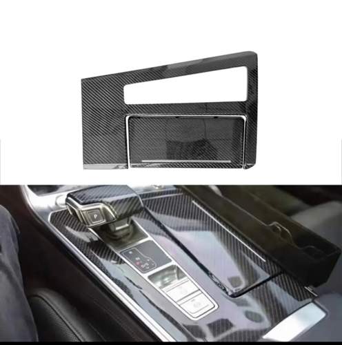

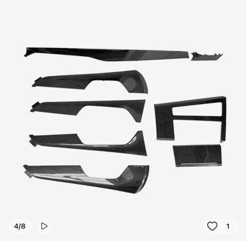

ich habe es mal gewagt und bei Aliexpress Carbondekor bestellt
