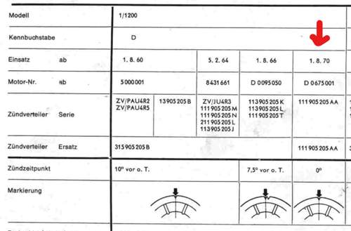

Stimmt Dein Zündzeitpunkt? ist die richtige Riehmenscheibe (Durchmesser) montiert?
Zuendzeitpunkte-vw-motoren

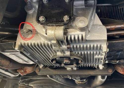

Wie kann man den Blick auf diesen Kolben werfen? Kann man das einfach ausbauen und einfach "gucken" oder sonstwie überprüfen, ob sie klemmen oder nicht? Würde mich sehr interessieren.
@schleich-kaefer schrieb am 20. Juni 2024 um 10:44:09 Uhr:
Naja, Du hast ja einen Motor im Keller stehen, die große Schraube raus, und dahinter ist das Teil.
Je nach (Rest-)Ölstand im Block läuft mehr oder weniger noch aus.
Ggf. danach nochmal duschen ;-) (Siehe Beitrag "Röhrchen"😉
Hehe 🙂🙂 Wie viel drin ist, weiß natürlich niemand. Ist es die rot markierte Schraube?
Ja, der Deckel ist das.
Normal drückt die Feder ganz schön, dann fällt sie raus, und im eingebauten Zustand (d. h. der Motor hängt über dir) darf dann auch der Kolben rausfallen. Das tut er meist nicht, man muss dann ein bissl prockeln (der hat in der Mitte ein Loch), und dann sollte er sich leicht ziehen lassen.
Wenn er dann nur mit Mühe herausgelockt werden kann, heisst das, dass er sich auch durch den Öldruck nur mühevoll bewegt. Ich hab's auch schon gehabt, dass irgendwelche Metallbrocken den völlig verklemmt haben. Regelmäßig hat der auch Riefen, nicht weiter schlimm, aber zeigt, dass er zeitweise was drin hatte, was diese Riefen reingekratzt hat. Und das kann nicht gut gewesen sein.

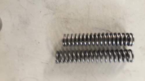

Ein Beispiel einer Oeldruckfeder neben einer neuen. Ist zwar aus einem 6 Zylinder, aber auch Boxer und luftgekühlt.
Jeder darf sich selbst eine Meinung bilden!!!!
