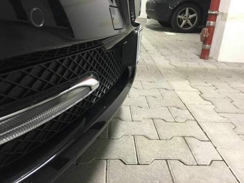

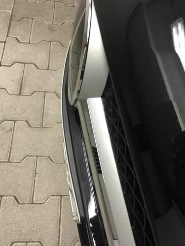

Also jetzt gab es bei mir doch einen Sinneswandel, den ich der Vollständigkeit halber gerne berichten werde:
Ich habe das vordere Kennzeichen einfach doch direkt angeschraubt. Ich muss sagen, der Aufwand war enorm:
- Papiermodell ausgeschnitten
- exakt positioniert und die Löcher durch Andrücken markiert
- Löcher erst mit Handbohrer auf dem Schild vorgebohrt, dann mit 4,8 mm Bohrer gebohrt
- angeschraubt
Das Ergebnis ist jedenfalls perfekt, exakter könnte man es nicht einpassen. Ich habe einfach die 5x15 mm Schrauben genommen die vorher für die Befestigung des Halters verwendet wurden, evtl. kaufe ich da noch welche mit etwas schöneren (noch glänzenden) Köpfen.
Gründe für dieses Vorgehen:
- Wie auch schon vom Landgraf an anderer Stelle erwähnt, wird das so von MB empfohlen, daher auch die eh schon recht prominente Kunststoffhalterung.
- Kein Windschatten für die Parktonic.
- Schmaler und aerodynamischer geht es nicht (siehe Bilder von der Seite).
Aber andere Methoden (Kleben, CarSign, Klettband) haben auch ihre Vor- und Nachteile, es ist also letztlich Geschmacksache.

Oh diese Stanzmaschine hätte ich gestern gerne gehabt!!
Ich sehe es wie der Landgraf: zwar ist keine Lösung perfekt, aber die Originalschrauben sind nicht umsonst dafür vorgesehen und noch die beste Lösung.
Anbei ein Bild von der Seite, man sieht das es wirklich Plan anliegt und auch die Schrauben kaum überstehen.
