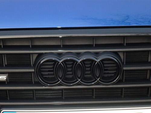

ich habe die Ausstattung S-line und Optik- Paket schwarz. Ich hätte jetzt gerne nachträglich die Audi-Ringe des Kühlers ebenfalls in schwarz. Kann man das Emblem fertig irgendwo beziehen und funktioniert der "Umbau" problemlos?

Schau an, dann habe ich wohl die letzten Ringe für die Front bei denen gekauft.
Lief übrigens alles reibungslos ab mit denen und Zollstress gabs auch nicht. Also nur als Hinweis, falls die mal wieder available sind.
habe meine gekauft bei ATC/Dresden, Art.Nr. 101001003001 Front bzw. 101001002901 Heck (wie Q7)

Meine sollten diese Woche kommen. Wie bekommt man denn die original-Ringe am Besten ab
Die hinteren mit einen Fön und Zahnseide und bei den vorderen musst du etwas Gewalt anwenden oder von der anderen Seite die Haken bei biegen.
Danke marc, wenn ich an die Rückseite des Grills ran will, wieviel Aufwand ist das? Hab mal gelesen, dass es reicht, oben eine Abdeckung weg zu schrauben?
Ja, ich hätte es hier schon einmal geschrieben, finde es leider nicht mehr auf die Schnelle. Es Steht aber auch in der BA wie du es machen musst. Es sind die oberen Schrauben, die man lösen muss.
Dann brauchst du aber kleine Finger um dazwischen zu kommen.
Manche bauen auch noch mehr ab, dass wäre es mir aber nicht wert, da würde ich es lieber kaputt machen.
Ja, da muss man schauen ob ein neues weniger kostet als der Aufwand des Zerlegens
Kaputt machen ist gar nicht mal so einfach. Zumindest nicht, wenn man nicht auch den Grill beschädigen bzw. zerkratzen will.
Bin auch grad am überlegen, wie das das am besten zu machen ist. Der Freundliche sagt, dass es nur mit Demontage des Stoßfängers und Grills geht. Sehr aufwändig halt.
Stimmt, wenn dann muss man es aufbohren und Gewinde rein schneiden. So hat es ein Freund gemacht und dann abgezogen. Wobei es dabei abgebrochen ist und er es dann von der Seite raus pulen konnte.
