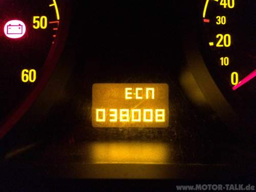

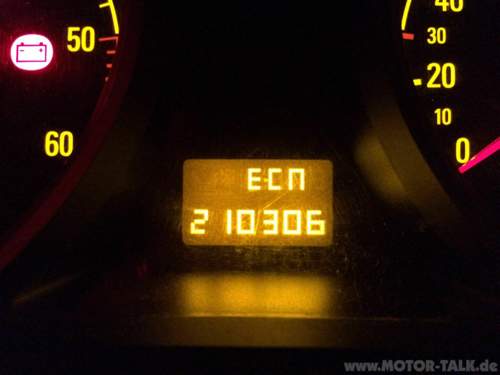

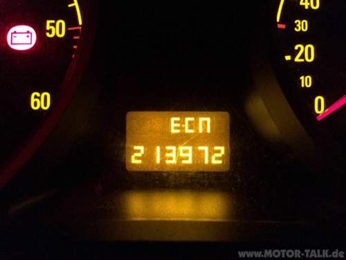

hallo liebe leute .. bin neu hier ..und habe eine frage an euch .. heute bin ich mit nmein opel gefahren und auf einmal ging die esp anzeige an und mein servo viel aus desweiteren hatt das auto angefangen auch so komischen geräusche zu mache,biss sogar die tachonadel nicht mehr ging.. auto fuhr bzw gas konnte ich geben aber die instrumenten spielten verrückt.hatte das auto aus gemacht um zu sehen ob es ein fehler war,, hatte es wieder an gemacht und alless war ok.paar minuten wieder das gleiche spiel.... was kann es sein... das auto hatt gerade mal 81tkm ich weiss es nicht ..vielleicht könnt ihr mir weiter helfen??? danke im vorraus ..eurer domenico.auf eure antworten freue ich mich schon..danke in vorauss...

was ist nu mit dem Fehlercode? Gas+ Bremse drücken und Zündung anmachen und hier die zahlenfolgen posten die im Tacho auftauchen ,wo sonst der Kilometerstand steht.
Mit dem Code wissen wir und du gleich mehr...
2103 Fehler im Can-Bus
2138 Fehler im Can-Bus
0380
P0380 Vorglühanlage Ausgangstreiber hohe Temperatur C-033
P0380 Vorglühanlage Fehler C-033
P0380 Vorglühanlage Kurzschluss/Unterbrechung P0380 Vorglühanlage Spannung zu groß C-033
P0380 Vorglühanlage Spannung zu klein B-019
P0380 Vorglühanlage Stromkreis offen C-033
P0380 Glühkerze/Heizung Schaltkreis "A" Fehlfunktion

U2103 CAN-BUS-schaltkreis
Funktion/keine Kuminaktion mit CAN-Bus
U2138 ist auch Can-Bus Kommunikationsfehler
