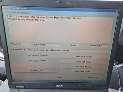

Hallo, so bin nun soweit folgender fehler wird ausgelesen.
Ladedrucksensor neu kaufen und Schläuche erneuern.
Wäre jetzt mein nächster schritt ?!?

Falls der P 1901 wieder im Speicher sein sollte,dann Ladedrucksensor neu kaufen und Schläuche erneuern.

Der sagt was vom differenzdrucksensor..... das ding "überwacht" deinen dpf
Na die dünnen schläuche vom diffdrusensor zum dpf.... der/die gehen bei JEDEM kaputt

Ich glaube da gabs nen punkt im ecm diffdrucksensor ersetzt oder so
@Fatalyty schrieb am 21. August 2022 um 10:50:51 Uhr:
OK danke. Habe nämlich den neuen Sensor eingebaut und bin gefahren der fehler kam wieder also muss ich den pc anhängen und den anlernen. Leider habe ich noch nebenbei festgestellt das es Auto süfft irgendwo scheint noch ein undichtichkeit zu herschen stelle Ihn morgen mal auf die Hebebühne und schaue wo es her kommt. Könnte der P1901-75 fehler auch was mit der undichtigkeit zu tun haben?
Der DPF hat 2 Schläuche die an Anschlüssen des DPF direkt um Unterboden zu zwei starren Leitungen führen. Damit wird die Bewegung der Abgasanlage im Fahrbetrieb ausgeglichen. Die geht gerne durch die große Hitze die der DPF in der Regeneration erzeugt kaputt, brechen ab. Im weiteren Verlauf kommen wieder zwei Schläuche (Hart PVC) vom Rohr dann zum Differenzdrucksensor (den du jetzt ja getauscht hast). Meine waren direkt am Sensor abgebrochen. Der Fehler dadurch der gleiche wie bei dir jetzt.
Bei meinem ZAFI ist es augenscheinlich so, dass die Auslastung des DPF ein rechnerischer Wert des Steuergerätes darstellt. Nach Fahrtstrecke, Belastungszustand und wer weiß was noch dann die Regeneration startet.
Der Differenzdrucksensor misst den Druckabfall über den DPF um meldet ihn an das Steuergerät. Dadurch wird aber keine Regeneration eingeleitet - so ist es bei meinem.
Ich kann über mein Lesegerät eine Regeneration anschieben, die sich dann deutlich von der "normalen" unterscheidet. Das funktioniert im Stand bei betriebswarmen Motor. Unmittelbar danach folgte eine normale Regeneration im Fahrbetrieb (Autobahn).
Das hat in der Vergangenheit schon einmal gut funktioniert. Der Fehler war danach dauerhaft weg.
Ein Anlernen, oder Einlesen eines neuen Differenzdrucksensors ist mir nicht bekannt, brauchte ich nicht machen, da gab es auch keinen Menuepunkt zu (weder in meinem Lesegerät, noch in dem Tester der Werkstatt).

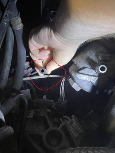

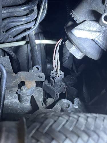

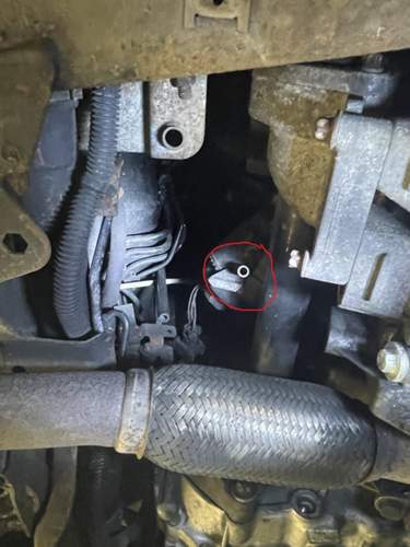

Melde mich wieder zurück. Habe zugriff zu einer Hebebühne bekommen und habe mir das mal von unten angeschaut.

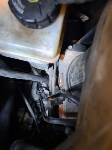

Irgendwie hängt da ein schlauch rum, der ich nicht so wirklich weis wo der hingehört. Und er süfft von Unten vermutlich aus der stelle welche ich rot eingekreist habe? Weis einer von euch wo der schlauch hingehört und der süff ist es nur eine Dichtung oder eventuell mehr?

Habe oben nochmal aufgemacht um zu schauen der schlauch verschwindet unter dem Kühlwasser behälter sehe leider weder von oben noch von unten wo der schlauch draufpassen könnte. Hat eventuell von euch einer eine Ahnung wo der schlauch hingehört ? Oder welche Funktion der schlauch hat? Kann das die Ursache von meinem Problem sein ?
