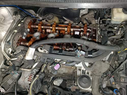

Hallo zusammen kurze Frage mein Vater hat einen Opel Zafira A 2.2 16v(bj ist, glaube ich 2005)Benziner jetzt hört man immer man soll die Steuerkette tauschen. Ist das so oder nicht? Hat jetzt 150000 km und da ich die Dichtung am Deckel wechseln muss, würde ich wen ich muss das halt gleich mitmachen? Bitte nur antworten, wen sie den Motor kennen und Ahnung von der Materie haben.

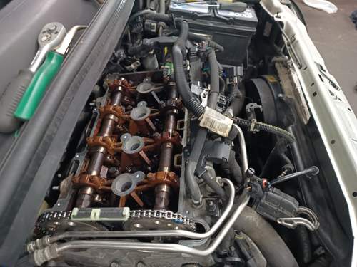

Das „große“ Spezialwerkzeug-Set. Pure Geldverschwendung bei der Arbeit hier.
Ansonsten: org. Opel Kettensätze. Beste Entscheidung.
So erledigt
+2

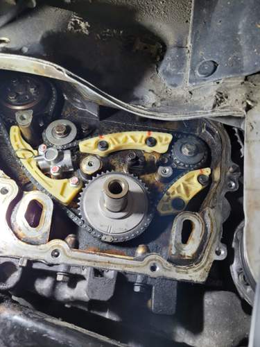

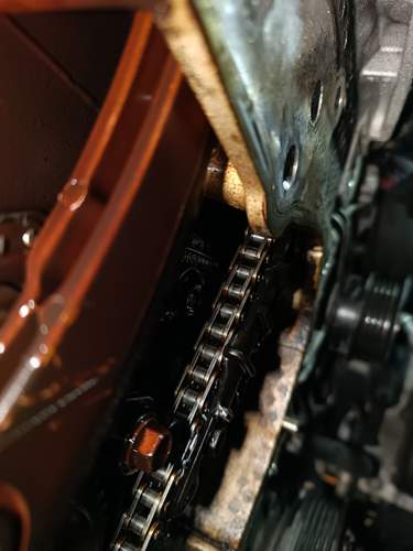

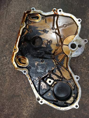

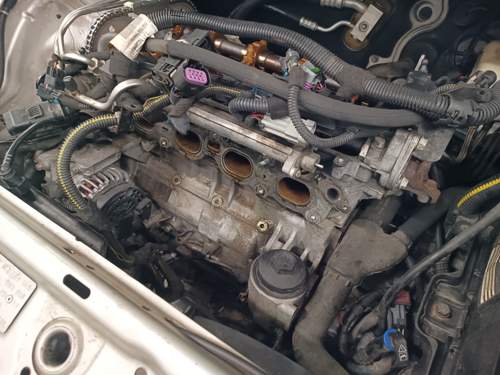

Ein rissen danke schön an E36S16 der mich jederzeit beraten hat und mit Rat und Tipps dabei wahr. Alles erledigt. Nach 30 Stunden kann ich heute zum TÜV mal schauen, ob er was zu bemängeln hat. Das AGR habe ich auch still gelegt Ölwanne musste ich runternehmen da eine Führungsschiene zerbröselt wahr übrigens der Zafira hat 2003 und 162000 km die Kette wahr durch und es wahr auf jeden fahl nicht zu früh da drunter zuschauen. WAPU und Motorlager so wie alle Dichtungen von der Ansaugbrücke habe ich gleich mit getauscht. Danke an alle für eure Hilfe und ein gutes neues Jahr

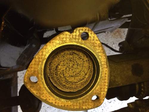

Wie sieht Dein Vorkat aus?
War der noch gut oder schon zugesetzt.
D.U.
Auspuff hatte ich nicht runter keine ahnung

Hätte da mal ne frage,zu den zwei kleinen zahnräder, weiß jmd mit wieviel Nm die angezogen werden? und wie man die am besten auf Drehmoment bekommt? War schon nen krampf die loszubekommen, aber fest machen?
Und dann.... Steuerkette auf markierung gemacht mit der kette, ( wie mans gewohnt war früher)
2-3 runden gedeht den motor von Hand, aber die markierungen passen nie wieder.
Stimmt das?
