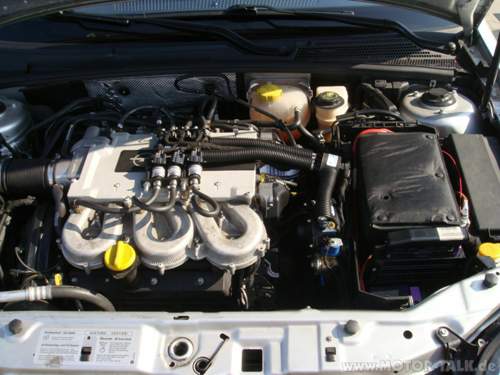

Hallo zusammen, also meine LPG-Anlage läuft und läuft und läuft. Und das schöne ohne Probleme. Bin jetzt knapp 22.000 KM gefahren.
Aber meine Anlage ist komplett anders verbaut, siehe Bild. Was oft passiert, das man die Bänke vertauscht.
Das sind dann die "schwarzen Schaafe".
Gruss
Mirko
