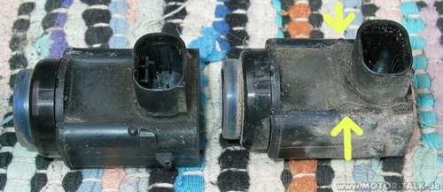

Hallo!
Es wird einfach einer der Sensoren ausgefallen sein, dann wird das ganze System deaktiviert. Wenn Du Glück hast, ist nur ein Kabel abgerutscht (kannst Du selbst prüfen, wenn Du unters Auto kriechst 😉 ), ansonsten wird einer defekt sein. Kann der FOH aber auch auslesen...

Ich hatte ein schönes P im Mini-Display und Dauerton, nachdem sich der Sensor hinten rechts außen verabschiedet hatte. Dass es dieser Sensor war, hat mir dann OP-COM verraten.

Jups bei mir waren 2 Sensoren hinten ausgefallen.
Hab dann hier 2 geordert, eingebaut und funktioniert wieder....
Kosten ca 60 €, wenn man OPcom oÄ hat

Bei mir war es auch der Sensor hinten rechts.......meistens treten die Störungen bei feuchtem Wetter oder nach Waschanlagenfahrten erstmals auf........

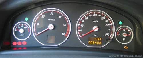

Werfe auch mal gerade eine Frage in den Raum:
Habe gerade was von Pfeilen im Display gelesen.
Hat diese Anzeige jeder Vectra?
Gruß Haupi

ja diese anzeige hat jeder vectra,sie ist zwischen tacho und drehzahlmesser
Na ja , die Pfeile kommen aber nur bei defekter PDC .....demzufolge täte ich sagen , dass diese Pfeile nur bei Autos mit PDC auftauchen.....!

Mmmhhh, bei mir sehe ich keine Pfeile.
Vielleicht wurden die bei mir vergessen ins Display zu legen.
Gruß Haupi
Ich behaupte jetzt einfach mal das Gegenteil. Pfeile habe ich in meinem Vectra nämlich noch nie gesehen.

He stbufraba , du hast keine Blinkerpfeile?😁😁😁😁😁😁😁😁😁

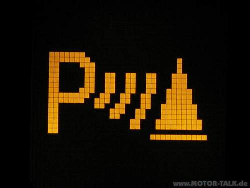

Noch zur Ergänzung:
das entsprechende Symbol bei Störung Parksystem auf dem kleinen "Multi-Color-Matrix-Display" (ich nenne das jetzt mal so). In diesem Fall wurde der Fehler durch eine Eisschicht auf den Sensoren induziert.
PS: die Blinkerpfeile(!) sind, anders als behauptet, eben nicht zwischen Tacho und Drehzahlmesser. 😁
