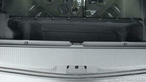

Die Kupplung vom Themenersteller habe ich bei mir montiert. Es musste nichts ausgeschnitten werden, alles hat sehr gut gepasst.
Ohne Hektik und ohne zu wissen, was und wie alles entfernt werden musste am und im Auto, habe ich insgesamt unter 5h gebraucht.
Müsste ich es jetzt noch ein mal machen, wären es keine 3h mehr.
Die beigefügte Anleitung ist Mist, bei irgend einem anderen Anhängerkupplungsanbieter im Netz kann man sich aber eine recht Ausführliche herunterladen. Müsste schnell gefunden sein.

Oh Gott, man sieht auf dein Foto sehr deutlich dass die Anleitung mist ist!
Was du da alles demontiert hast, wolltest dir auch neue Heckleuchten und einen neuen Heckansatz anbauen?!😁

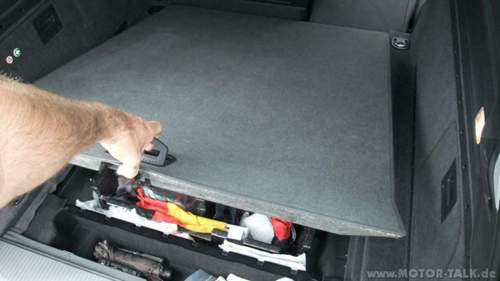

Ich habe nur die Verkleidung im Kofferraum inneren ausgebaut, mehr nicht...
Gruß Jan

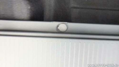

Warum muß die ab?😕.
Wenn nicht schon die Kabeldurchführung am Abschlußblech belegt ist (PDC), brauchste doch nur die Blindkappe entfernen und den Kabel durchführen.
Selbst wenn du zusätzlich eine Kabeldurchführung schaffen muß (wie ich ,da die Kabeldurchführung bereits durch das PDC belegt war) geht das auch ohne Demontage der Heckverkleidung.

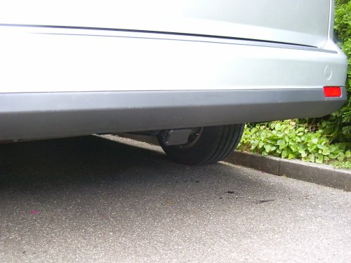

Sieht man die Aufnahme (in die man das abnehmbare Teil-Kugelkopf also) einsteckt unter der Stoßstange vor stehen,oder verschwindet das komplett hinter der Stoßstange,wenn man den Kugelkopf abnimmt?
Also ohne angestecktes Teil sieht man nicht ,ob eine Stoßstange verbaut ist?

@schmio, nimm die Bosal und werde glücklich!😉
Bei der Brink AHK siehst du von hinten immer etwas, was ich persönlich nicht schön finde. Aber siehe selbst, klick!
Und nun eine Ansicht von der AHK von Bosal, Klick!

Habe die von unten gesteckte Westfalia verbaut , bei der sieht man bei abgenommenen Kugelkopf auch nichts - sehr schöne Sache finde ich .
