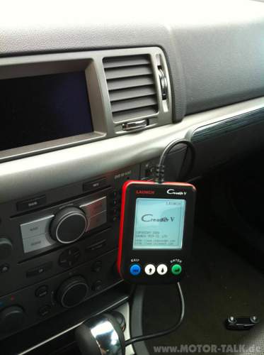

Und genau aus diesem Grund (Unfähige FOH's, scheiß Öffnungszeiten)
Hab ich mir einen OBD2 Reader zugelegt. Der liest die Fehlercodes aus und man kann sich sofort selber ein Bild machen. Und das zu jeder Uhrzeit und Gebührenfrei 😁
http://www.amazon.de/s/?...
Img-0448
Oder du holst dir so ein "Exemplar" http://www.ebay.de/.../350659507157?...
😁 Das kann mehr als nur Fehlercodes auslesen ^^

Da muss aber noch die Investition für ein kleines Netbook dazu gerechnet werden. Das Kästchen mit Kabel & CD bringt so erstmal nichts 😁

Hmm.. also ich finde meine mein Windows 7 Toshiba Laptop reicht für diese Zwecke 😁 Klar wenn man kein Net/Notebook zu Hause rumstehen hat ist das etwas unpraktisch aber wenn man ein solches Gerät rumstehen hat wär so ein Op Com die Ideale lösung 😎
Sonst klar - Lohnt sich eher dein Gerät
es geht auch mit nem Standrechner .... die kosten nix mehr ( die man dafür brauchen würde) .
Ist halt etwas Schlepperei 😁
Vor 5 Jahren hatte ich dafür nen alten Desktoprechner in der Garage stehen .... 🙂

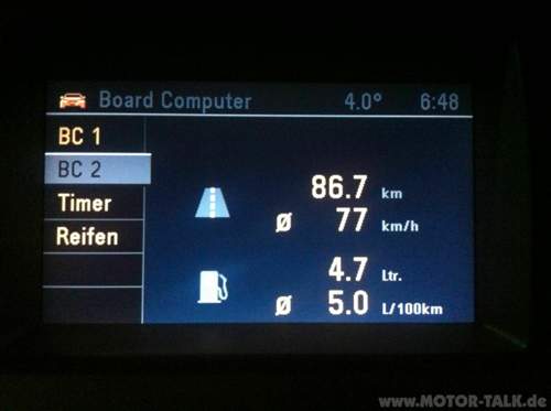

Pianofahrt ;-)

Original geschrieben von RydeOrDie
Pianofahrt ;-)
Durchschnittsgeschwindigkeit von 77 km/h ist doch keine Pianofahrt?!?
Ich habe bei mir auf dem BC eine Durchschnitsgeschwindigkeit von 42 km/h und einen Durchschnittsverbrauch von 6.2l/100 km.
Naja unbedingt langsamer muss ich auf der Autobahn nicht sein.
Autobahn mit 100km/h und Überland mit 70km/h
Der Durchschnittsverbrauch bei normaler Fahrweise (ca. 120 max. 140km/h) liegt für die gleiche Strecke eher bei 5,6l/100km
