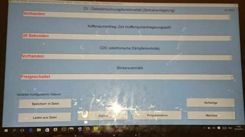

tja ... mich stört eher, dass der Laderaum immer unverriegelt ist wenn man fährt (transportiere häufiger Kunstgegenstände)
Daher wäre mir lieb, wenn der Kofferraum erst nach 2x drücken aufgehen würde oder so .... Extra-Taste hat der FL Schlüssel ja nicht

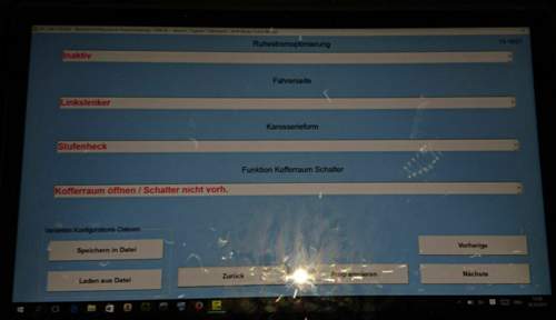

So, gerade probiert, am FL gibts nix im OpCom!

Ja das kannst du machen, bei FL steht die Neue vergehensweise oder so drine, muss den eintrag dan umstellen auf alte.
Kann auch PIC´s machen morgen
Programmiertechnisch ist es natürlich machbar. Selbst schon probiert.
Aber ob es der FOH mit den Tech2 machen kann, weiß ich nicht. Könnte aber durchaus sein...bin mir aber nicht sicher.

@divx_virus schreibt das es im REC steht, muss ic nochmal schauen. Vielleicht kann er Bilder machen im OP COM

Hm.. da es sich um BJ2004 handelt kann es gut möglich sein das du in BCM nicht reinkommst, mit dem Chinesen.
Wenn du kein OP-COM hast, dann must du erst ein besorgen oder mal einen fragen, wer es dir in deiner umgebung programmieren kan. Sonst eifach zu FOH deines vertraun gehen.
Mit OP-COM: Diagnose-> BJ-> Karosserie -> BCM -> Programmierung -> Varinaten Konfiguration.
Und ann eben die einstellungen verändern wie man es haben möchte.
