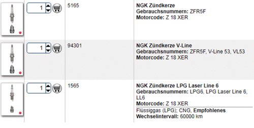

Ich hatte auch seit Kauf des Fahrzeugs beim Anfahren ein "ruckeln" für die ersten 10m, getauscht wurde munter fröhlich Zündleiste und LMM, doch nichts brachte die Lösung.
Nun fahre ich seit einer Woche mit anderen Zündkerzen und bin bisher zufrieden, kein "ruckeln". Die Frage ist nur, ob dies von Dauer ist 🙂
NGK hatte die ZFR5F-11 für mein Z18XER freigegeben, es zeigte sich jedoch schnell, dass die ZFR5F-11 ein Auslaufmodell sind und gegen die ZFR5F getauscht wurden. Auf Nachfrage bei NGK bekam ich die folgende Antwort:
bei einigen Opel Fahrzeug haben wir vor ein paar Monaten die Zuordnung geändert von der ZFR5F-11 auf die ZFR5F. Bitte verwenden Sie die aktuell gültige Zuordnung (siehe Bild).
Ich vermute mal der Händler bei dem Sie geschaut haben verwendet noch einen alten Datensatz. Geändert hat sich der Elektrodenabstand welcher verringert wurde um eine besser Leistung bei der Zündspule zu erreichen.
Im Teilesuchsystem TecDoc WEB in welches wir unsere Daten für den Handel einspeisen ist es wie folgt dargestellt:
