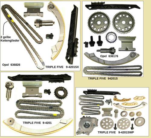

Moin
Ohne jetzt den Teufel an die Wand malen zu wollen,
beunruhigen mich neben dem "Durchhängen" der Kette,die 2 weißen Kettenglieder die man oben sieht !
Das sieht wie Kettenschlösser aus,ergo keine
geschlossene Kette und wenn ja

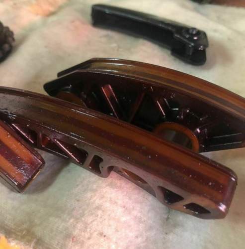

sind die beiden Gleitscienen abgenippelt.
Normal hat man 2 farblich gezeichnete Kettenglieder ,die die NW-Räder markieren und
die haben einen viel größeren Abstand
In der geschlossenen Kette!
Mfg

Die Farbe der Kettenglieder gibt den Umfang der verwendeten Teile an,
bei der Überholung des Steuerkettentrieb .
Darauf wäre Ich nie gekommen ,
da normal immer die Steuerräder mit gemacht werden !
ein Steuerkettentausch ohne Steuerräder ist normal immer Müll .
mfg
2-2-direkt-steuerkettensaetze
Da hat die Werkstatt wo den Kettenwechsel durchgeführt hat wohl die Spar Version verbaut, da wird mir ganz anders wenn ich darüber nachdenke, dass ich so herum gefahren bin bzw. Es morgen in die Werkstatt noch tun muss.
@rosi03677 schrieb am 14. November 2021 um 17:07:22 Uhr:
Das ist eine falsche Schlussfolgerung.
Diese Kette die man auf dem Bild sieht war eine Zeit lang standardmäßig im Febi Kettensatz verbaut. Und zwar im Vollsatz mit Kettenrädern. 100%ig, definitiv und allein ich hatte davon bestimmt ein Dutzend Sätze selbst in der Hand.
Yfiles,
es wird wohl sicher Unterschiede bei den Ketten geben ,
je nach Lieferant .
Nicht alle Ketten stammen aus Korea oder France ( wie Original )

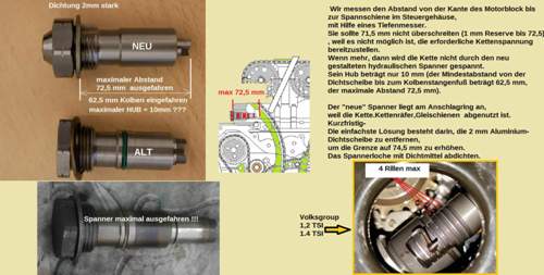

den Kettenverschleiß könnte man ja messen,
wenn man Findig ist ,Grins

Das es keinerlei Richtwerte gibt würde ich nicht behaupten,
es gibt aber rechnerische Werte die den Austausch vorgeben !
den Richtwert gibt immer der Kettenspanner vor ,
weil nur "dieser" die Steuerkette über die Spannschiene spannen kann !
der Kettenspanner hat einen HUB X+10mm,
sind diese 10mm HUB erreicht klickert leicht die Kette und
dann fliegt meist kurze Zeit später die obere Schraube der Gleitschiene
am Zylinderkopf weg bzw die Gleitschiene zerbröselt im oberen Bereich.
ist der Kettenspanner am Ende kann man noch einmal "kurz" tricksen und
2 mm HUB Rausschlagen ,aber dann sind alle Teile im Steuerkettentrieb fällig .

beim Stern gibt es extra wie auch bei Blau/Weiß ein Meßwerkzeug,
was man an Stelle des Kettenspanners einschraubt und
mißt damit den Kettenverschleiß,
bei Blau/Weiß sogar im Leerlauf des Motor !
https://www.xxl-automotive.de/.../verschleissanzeiger-fuer-bmw-mini
da man es beim Opel nicht sieht kann man es aber messen,
auf ähnliche Weise , zur Sicherheit ehe die Ventile aufschlagen .
